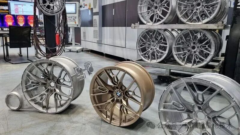

设计精巧且节约资源:Entec-Stracon的轿车铝合金轮毂比传统产品更轻、更坚固,设计独特,且由100%再生材料制成。通过数百个传感器在生产过程中进行质量控制,确保零废品率(来源:Entec-Stracon)

凭借在轮毂开发领域25年的经验以及一个全新的构想,布克斯彻底颠覆了制造工艺。他解释道:“在TURBU压力铸造过程中,铝合金会在极短的时间内(不到一秒)在高压作用下横向射入模具。” 其优势在于:“由于高速注入和极低的模具温度,材料凝固后的晶粒尺寸明显更小,因此具有更高的强度和延展性,”曾任梅赛德斯开发工程师十年的布克斯如是说。
在传统的低压铸造过程中,熔融的铝合金从中心流入模具,并在重力作用下分布开来。冷却后需要进行切削加工,即切除多余材料,从而产生切屑 — 这属于低价值的副产品。Bux表示:“在TURBU压力铸造中,由于采用贴近轮廓的浇注,可以实现薄壁截面,且后处理工作量极小。” 因此,传统轮毂所需的复杂机械加工便不再必要。据布克斯介绍,二次材料至多来自浇口和溢流部分,但其质量更高。“因此,它可以在下次铸造中再次使用,”这位发明家说道。据他介绍,该工艺可使用100%的回收材料,从资源效率的角度来看,这带来了显著的附加值。
