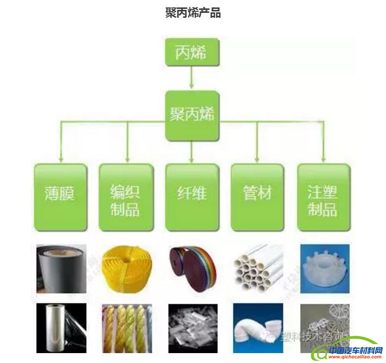

      在各种各样的车用塑料中,聚丙烯是应用比例最大,使用频率最高的塑料。以某款主流中级轿车拆解手册数据为例,聚丙烯类材料约占整车塑料选用频次的29%;聚丙烯类材料约占整车塑料用量比例的48%。

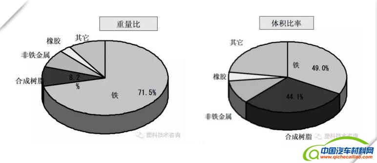

    汽车原材料构成比

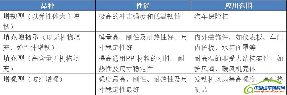

    车用改性PP的品种
    目前国内外汽车用改性PP材料主要分为以下四大品种:
    以下为您具体介绍这四种材料:
改性PP
    1增韧型
    即以弹性体为主增韧的改性PP材料,具有极高的冲击强度和低温韧性,主要用来制造汽车保险杠。随着汽车轻量化的关注度日益提升,轻量化设计对塑料材料应用提出了大量的新要求。保险杠可通过设计壁厚减薄而降重,这样对熔融指数要求越来越高、对材料强度要求也提高;随着降低成本压力、环保要求日益严峻,免喷涂保险杠应运而生,这对改性聚丙烯材料表面质量,如耐划伤性,等提出更高的要求。
    2填充增韧型
    即以无机物填充、弹性体增韧的改性PP材料,具有模量高、刚性及耐热性好、尺寸稳定性好等突出优点,克服了通用PP材料收缩率大、热变形温度低、力学持久性差等缺点,广泛用来制造汽车各内外装饰件,如仪表板、车门内护板、水箱面罩等。与其它通用塑料相比,聚丙烯价低而质不低。除了高机械强度外,聚丙烯没有毒性,易于加工成型,耐油污而且清洗方便。同时,聚丙烯材料质感比较细腻,体感比较舒适,用来做汽车内饰件还能起到减震、隔音和隔热的作用,不仅能提高汽车的舒适性,还能在车辆发生碰撞时为乘员提供充分的保护。
    3填充型
    采用高含量无机物填充的改性PP材料,可大大提高通用PP材料的刚性、耐热性及尺寸稳定性,主要用来制造耐高温的非受力结构零件,如护风圈、暖风机壳体等。
    4增强型
    玻纤增强PP材料是聚烯烃塑料中强度最高,刚性、耐热性及尺寸稳定性最好的品种,主要用来制造发动机风扇等高强度、高耐热制品。
    总:PP类材料是目前汽车内、外饰零部件使用最多的材料,其中内饰有仪表板、门内护板、副仪表板、立柱、门槛压条等,外饰有保险杠、侧裙护板、外防擦条、轮罩衬垫等。根据它们所处的部位和承担的功能的不同,对PP的改性不同,但主要还是以增韧、填充增强、填充、增强为主。
