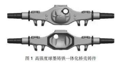

       图1为一汽集团开发的一体化桥壳,用以代替焊接桥壳及带半轴套管铸造桥壳的新产品,实现铸件的集成化铸造,充分利用铸造成形的优势。目前常见的铸造整体式桥壳的主要形式是在桥壳的两端压入无缝钢管作为半轴套管,并用销钉固定形成桥壳总成。为进一步提高桥壳的强度、刚度和简化工艺过程,一汽集团开发出了直接在桥壳上铸出半轴套管(图1桥壳两侧的部分)的一体化桥壳,其特点是减少加工难度,成本降低较多,桥壳结构趋于简单,且桥壳刚性较好,可制成复杂而理想的形状,壁厚能够变化,可得到理想的应力分布,其强度及刚度均较大,工作可靠。由于集成了半轴套管,铸件尺寸显著增加,铸件长2 258 mm,其单件重量超过200 kg。针对这一集成铸件的特点,企业建立了专用生产线用以保证生产。

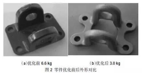

       图2 是东风精密铸造有限公司对商用车支座进行优化设计前后的铸件外形对比,可见铸件初始重量为6.6 kg,其设计为典型的等厚设计。该铸件经过加筋、挖孔和变截面等一系列轻量化设计方法后,铸件重量变为3.0 kg,减重效果可达50%以上。

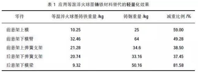

       等温淬火球墨铸铁,不仅强度比普通铸钢材料有所提高,而且密度比钢要低,其密度为7.1 g/cm3,而铸钢的密度为7.8 g/cm3,是近年来广泛推荐采用的材料。采用等温淬火球墨铸铁,在铸件尺寸相同的条件下,比铸钢件轻10%。东风汽车公司在某型商用车进行了采用等温淬火球墨铸铁替代铸钢件的轻量化验证工作,
并针对等温淬火球墨铸铁件高强度特点,对14个悬架类零件进专家论坛行重新设计。表1为采用等温淬火球墨铸铁材料替代后的轻量化效果,总重量减轻近40%,效果显著。需要说明的是表1 中的轻量化效果不仅仅是材料替代产生的,还包括轻量化设计的贡献。一般来说,汽车铸件的材料替换往往伴随着零件的轻量化设计。

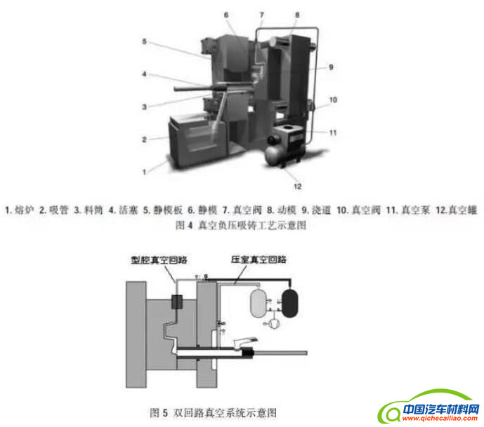

       德国富来公司开发了真空负压吸铸工艺,其工作原理如图4 所示,整个压铸过程都在高真空状态下(低于30 mbar)进行。金属液通过真空状态下的模具、压室和吸管在无氧化情况下由吸管从熔炉中吸入,脱模剂的蒸汽也由真空系统排出。上述真空负压吸铸工艺的主要特点是:在开始定量浇注时,整个系统就处于高真空状态下;在定量浇注过程中,可有效地排出型腔和金属熔体中的气体;浇注过程中金属熔体无氧化;浇注过程中无热损失,可以采用更低的浇注温度进行浇注,并在实时监控下进行无扰动层流充填。上述工艺已经成功地应用于汽专家论坛车结构铸件的批量生产,为高质量的轻合金铸件的应用提供了先进的成型方法与工艺。
       瑞士的布勒公司开发了用于结构铸件生产的双回路真空系统,该生产技术称为结构件生产技术,如图5所示。采用结构件生产技术可以提高抽真空的速度,从而获得稳定的生产条件,显著提高压铸件的质量。如图5所示,双回路真空系统中的一个回路的抽气口设置在压室的上端,主要用于压室内的空气抽出。当压射冲头前行封住浇料口时启动,在冲头即将封住抽气口的瞬间关闭。另一个回路设置与传统的真空工艺相同,主要用于型腔内的空气抽出。目前该技术已经成功的应用于乘用车的铝合金集成减震塔,车门内板和车身纵梁等部件的制造。
