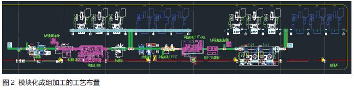

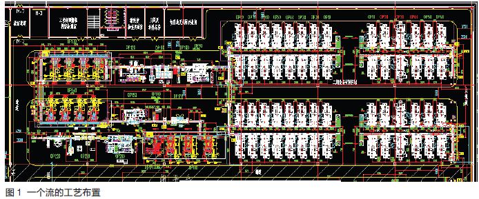

        近年来,我们在工艺流程的设计思路上做了一些转变,尤其是对加工设备的布局,逐渐由原来一个流的直线布置(见图1)向模块化、成组加工的岛状工艺布置(见图2)转变。一个流布置的工序状态多、重复定位多和单机故障的出现会影响到整条加工线的生产,而采用模块化布置避免了这些现象。从实际的生产情况来看,由于工序状态少,更有利于自动化的实现;工序集中,同时使精度更容易控制,进一步提升了产品质量。随着同平台产品
        种类的不断增多,小批量、多品种的生产模式是当下生产的趋势所在,这让生产线对于多品种产品柔性、共线生产以及精益投资、分期投入的要求也越来越强烈,显然,模块化布线更适合今后的发展需要。

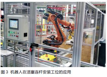

        图3 所示为机器人在活塞连杆安装工位的应用。机器人从工位1 将缸体抓取后翻转180°,移动到工位2 进行自动缸孔喷油;将缸体翻转放至线外转台上进行活塞连杆的装配;将装配好活塞连杆的缸体自动翻转后放置到工位3 的托盘;连杆拧紧后,在工位4 将缸体由倒立姿态翻转为正立姿态。这样,一台机器人完成工件的3 次姿态转换,取代了传统的3 台翻转机构。

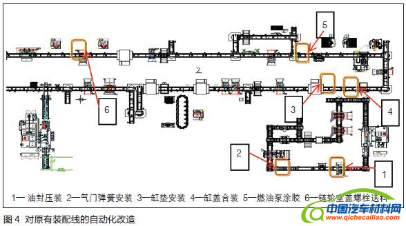

        同时,我们也在着手进行原有生产线的自动化改造,对之前的手动装配工位,进行自动化手段替代。如图4 所示,油封压装、气门弹簧安装、缸垫安装、缸盖合装、燃油泵涂胶以及链轮室盖螺栓送料等部位,都可以通过优化进行自动化升级。

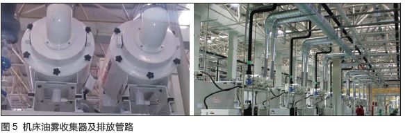

        对于加工车间油雾的处理随着环保等级的不断提升,我们从最初的单机过滤后直接排放到厂内,到单机过滤后通过管路集中排到厂外,最后发展为通过管路收集后在车间内进行集中过滤处理后再排放(见图5)。
