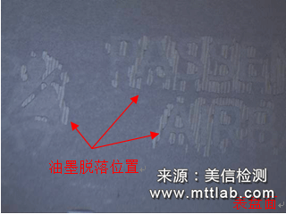

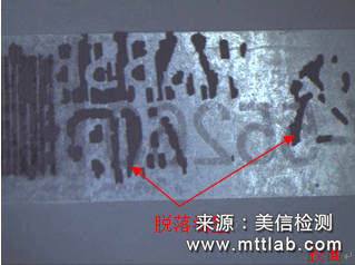

       NG样品表面字符周围油墨出现非连续性脱落,其脱落的油墨粘附在表面的胶面,表盘面脱落的油墨能与胶面完全匹配;OK样品表面未发现油墨脱落现场。NG(油墨未脱落位置)及OK样品表面均平整光亮,表面形貌呈网格状,其为网纱印痕迹。
失效分析 失效分析
图1 NG样品显微放大图片

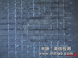

       对NG及OK样品同一字符周围进行百格试验,NG样品百格测试前后表面不一存在明显的油墨脱落,其各个位置脱落严重程度不一且不连续;OK样品百格试验前后表面基本一致未发现明显油墨脱落痕迹。
失效分析 失效分析
图2 NG样品百格试验显微图片

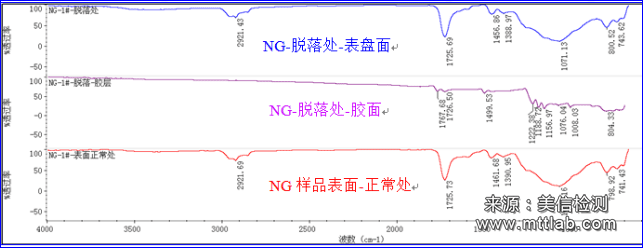

       NG样品脱落位置位于油墨-黑色与油墨-透明黑-0.7之间,且其脱落位置未发现其他外来污染成分;其NG/OK PC基材与其PC基材原料主成分一致,故失效与其基体成分存在差异无关;NG-未脱落位置与OK品表面主成分一致,未发现其他外来异物成分。
失效分析
图3 NG-脱落处-表盘面、NG-脱落处-胶面及NG样品表面-正常处FTIR测试图谱

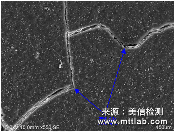

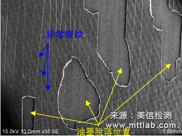

       NG样品表面出现大面积非连续性脱落,未脱落位置表面均存在异常裂纹且大部分裂纹为垂直于表盘样品的长度方向,其油墨脱落后的表面未见明显裂纹,其未脱落位置表面及NG-脱落处-胶面油墨表面均发现存在孔洞,结合油墨性质及工艺可知,该类大小的孔洞为正常情况;OK样品表面未发现油墨脱落及开裂等异常情况,其表面与NG样品未脱落表面均有明显的网格状,其为网纱印痕迹;NG样品未脱落表面及OK样品表面元素均为C、O、Si、S,说明其表面元素一致无外来成分影响;NG-脱落处-表盘面检测到元素为C、O、Si、S、Cl、Fe,而NG-脱落处-胶面检测到元素为C、O、Si、S、Mn、Fe,其两面元素成分不一致说明其脱落并非在单层中脱落而是在两层油墨的结合处脱落,从其脱落两面的表面形貌观察可知,其脱落面表面较为平整,说明其脱落两面不存在明显的外来异物。
失效分析 失效分析
图4 NG样品表面SEM图片

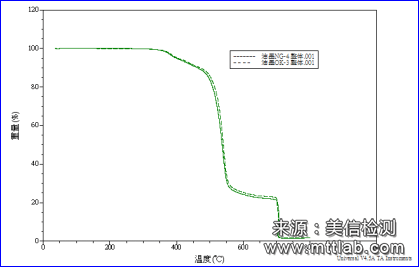

       NG样品整体第一阶段降解变化数量为9.185%,第二阶段降解变化数量为68.58%,第三阶段降解变化数量为20.45%,其残余量为1.785%;OK样品整体第一阶段降解变化数量为9.363%,第二阶段降解变化数量为67.20%,第三阶段降解变化数量为21.37%,其残余量为2.067%;由以上数据可知,NG及OK样品组分含量及热稳定性基本一致,未发现明显差异。

图6 NG样品整体与OK样品整体TGA对比曲线
