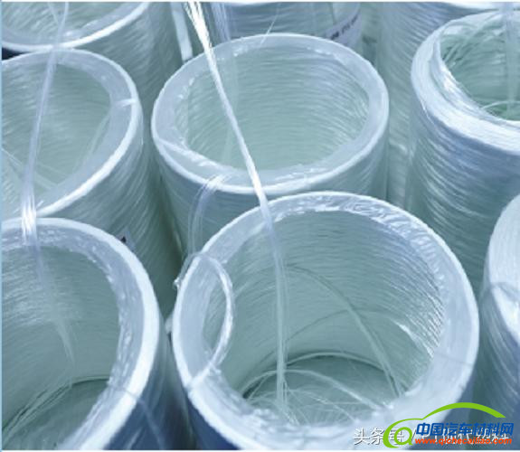

        粗纱:用于增强热塑性塑料的连续玻璃纤维丝束

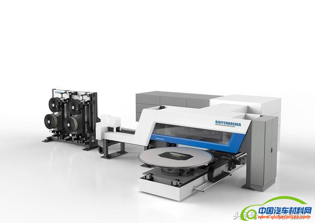

该带材铺层系统的运行完全自动化,可以生产出订制设计的叠层。
        Fiberforge 4.0,世界最快的连续纤维带材铺设系统
  该系统是基于一个工作台,该工作台能够在其自己的平面上按任何方向移动,比如转动以及沿X、Y方向移动。
  利用机械手铺层手臂,可以一层一层地将单独的层构建起来。
  该机器是从卷料开始打开带材,将其切割成特定的长度,并放到工作台上的指定位置。
  在此加工过程中,机器在工作台上移动,确保叠层满足将要生产的相关部件对纤维取向、结构和厚度等方面的要求。
  随着带材的铺放完成,在一些设计点上由超声波将叠层焊接在一起,以确保机械手能够从铺层工作台上拾起完成好的叠层,而不会扰乱它们。
  每次焊接过程只有几秒钟,这意味着几乎是在铺层完成后的立即操作。因此,对于后续的加工而言,叠层是稳定的。
循环时间不到30s

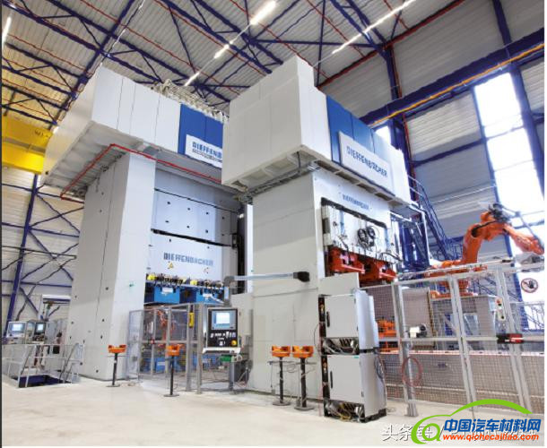

  然后,将叠层加热到适当的温度,放入固结压机中压制,并密封焊接平面以形成一个层压板。
  由此而获得的半成品,即所谓的“订制坯”,在经过特定的冷却时间后即被生产出来。
  接着,采用一种红外加热装置,将其重新加热到成型工艺温度,放入成型模具中,由其自身,或者与加热的LFT-D块料一起,被成型出最终的部件。
  整个成型过程可以在30s或不到30s的循环时间内完成。
