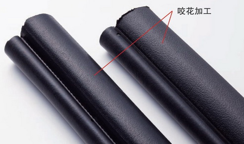

老式车门嵌缝条需要在能从车内看到的硬橡胶部分,通过其他工序粘贴经过咬花加工或着色的烯烃类热可塑性弹性材料(TPO)。而轻量车门嵌缝条不再粘贴TPO,直接在硬橡胶上实施了咬花加工(图5)。橡胶具有弹力,因此此前难以直接形成褶皱,而此次通过改进转印辊形状和压力施加方法做到了这一点。
图5:在表面直接实施咬花加工以削减成本
左侧是轻量车门嵌缝条,右侧是原来的车门嵌缝条。轻量车门嵌缝条采用轧辊,在硬橡胶表面直接转印了褶皱。与采用其他方法制造并粘贴热可塑性弹性材料(TPO)的原产品相比,大幅削减了成本。
据介绍,虽然采用这种方法无法着色,但当以成本为优先时却是可行的。取消粘贴TPO不仅省去了材料费用,还可以省去一整套工序,因此有助于大幅削减成本。
