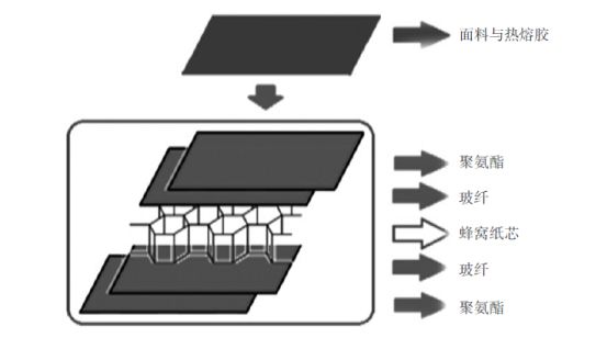

      PHC 是指以蜂窝纸芯为支撑,在蜂窝纸芯的上、下两个表面分别铺放1层玻纤,然后喷涂聚氨酯并热压成型为轻量化聚氨酯复合材料的技术。PHC行李箱盖板为夹层结构(图1),由骨架与包覆层两部分构成。
骨架由蜂窝纸芯、玻纤和聚氨酯组成,包覆层由面料和热熔胶组成,一共涉及5种材料。PHC行李箱盖板的成型步骤主要如下。
a.将裁好的玻纤、蜂窝纸芯按照顺序叠放成3层结构(中间是蜂窝纸芯,两侧是玻纤)的复合层;
b.用机械手将复合层夹住,对两侧玻纤喷涂聚氨酯发泡;
c.用加热后的模具对喷好聚氨酯发泡的复合材料进行模压;
d.用热熔胶粘接面料。
图1 PHC 行李箱盖板结构

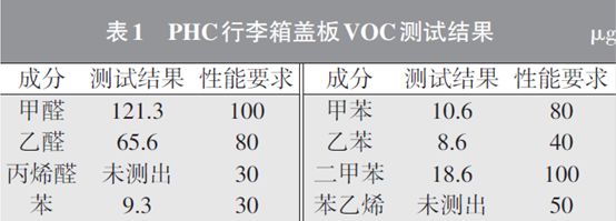

      PHC行李箱盖板的VOC测试结果如表1所示。从中看出,除甲醛外,PHC行李箱盖板按照原材料组合方案测试出的其它7项物质均满足性能要求。

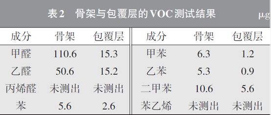

      以某车型行李箱盖板为例,分别用1 000 L 采样袋取1 033 mm×743 mm×10 mm(长×宽×厚)的骨架与包覆层进行VOC 测试,结果如表2 所示。从中可以看出,骨架对PHC 行李箱盖板甲醛影响较大,PHC行李箱盖板甲醛的散发量上限为100 μg,而骨架的甲醛散发量竟达110.6 μg。

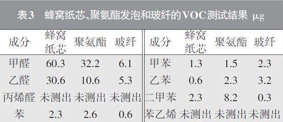

      骨架由蜂窝纸芯、聚氨酯和玻纤组成,将等量的聚氨酯喷涂于铝箔,再取同种规格的蜂窝纸芯与玻纤,分别放入1 000 L 采样袋进行VOC 测试,结果如表3所示。从中可以看出,蜂窝纸芯对骨架的甲醛散发性能影响较大。
4.2 试验结论
      从上述试验结果可知,造成PHC 行李箱盖板甲醛散发量超标的材料为蜂窝纸芯。

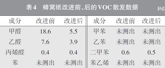

      白乳胶是无毒、无公害的绿色产品,而且质量稳定,制成率和拉伸率都很高,干燥快,故改进方案为以白乳胶替换玉米淀粉胶。取50 cm×50 cm 的蜂窝纸放入50 L 袋子进行VOC 性能测试,改善前、后的蜂窝纸对比数据如表4 所示。从中可见,变更胶粘剂后,蜂窝纸甲醛散发量降低,对提升行李箱盖板VOC性能有明显效果。

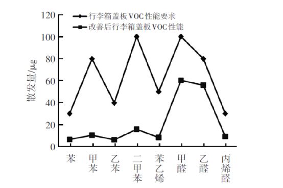

      采用1 000 L 袋子测试改进后的行李箱盖板VOC 性能,并与性能要求对比,结果如图2 所示。从图中可以看出,将玉米淀粉胶变更为白乳胶后,PHC行李箱盖板VOC性能有了很大改善,8项物质散发性能均符合性能要求。
