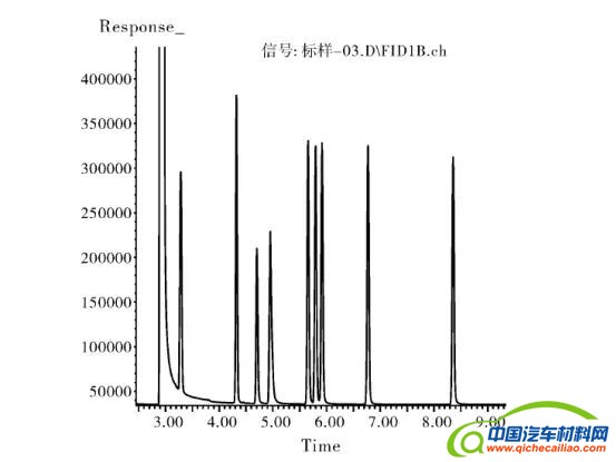

      顶空瓶在每次使用前,冲洗晾干后,于120 ℃ 烤箱烘烤2 h,放凉备用。准确称取剪成10 ~ 20 mg 的试样2 g 左右加入到顶空瓶中,质量精确到0. 1 mg,立刻密封,同时做三个平行样。通过顶空自动进样系统带入气相色谱仪进行测定,根据保留时间定性,外标峰面积法定量。此条件下VOC 的出峰时间依次为: 苯3. 29 min、甲苯4. 33 min、乙酸正丁酯4. 70 min、乙苯4. 92 min、对二甲苯5. 68 min、间二甲苯5. 80min、邻二甲苯5. 93 min、苯乙烯6. 77 min和正十一烷8. 50 min。图1 为25 μg /L VOC 的标准色谱图。
图1 25 μg /L VOC 的标准色谱图

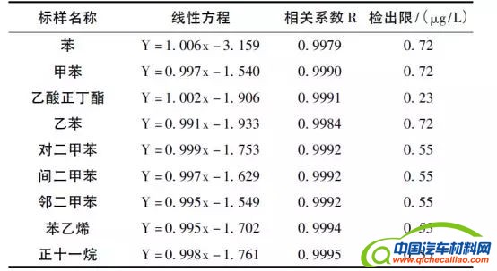

2. 3 方法线性范围和检出限
      根据配置的标准曲线,通过HS - GC 方法测定,分别绘制9 种常见VOC 的线性方程,得出相关系数。同时以色谱峰高是基线噪音高度3 倍为标准得出检测下限,实验结果见表1。
表1 混合标准溶液中9 种VOC 测定结果

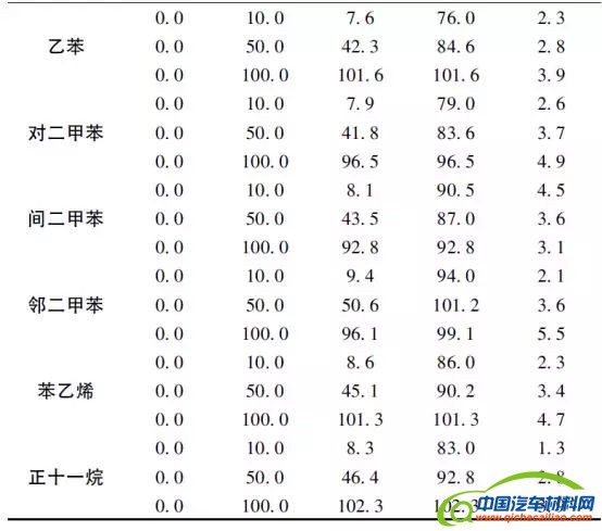

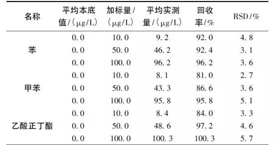

2. 4 加标回收和精密度试验
      加入高、中、低浓度分别是100. 0 μg /L、50. 0 μg /L、10. 0 μg /L 三种含量的标准溶液,按上述方法测定,计算回收率在76. 0% ~ 102. 3% 之间,相对标准偏差为1. 3% ~ 5. 7%。符合方法学要求,见表2。运用本方法对汽车内饰材料中9 种VOC 进行测定,提取效率高、损失少、方法稳定,精密度和准确率均获得满意的结果,满足分析要求。
表2 加标回收试脸结果( n = 6)
