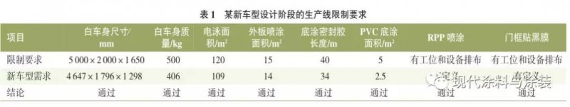

  根据现有生产线的基本限制要求,对比新车型的白车身最大外形尺寸、白车身重量、最大电泳面积、最大喷涂面积、底部焊缝密封胶最大长度、PVC喷涂最大面积、RPP喷涂要求、门框贴黑膜要求。若无法满足新车型的需求,则需要对生产线的设备或工艺进行改进。某车型设计阶段的生产线限制要求见表1所列。
  关于白车身尺寸,除了各室体限制的长宽高的要求以外,还需满足前处理、电泳输送设备和槽体共同要求的最大边框线要求。结合涂装定位点的设定,同时需要满足车身在滑橇上的总体位置,在机盖、行李箱盖(或背门)开启一定角度后,白车身的任何部位均不能超出设备要求的最大边框线,且需要保留合理的余量。避免出现车身在槽体中因运动摆动造成的干涉,导致车身或槽体内部设备被破坏。

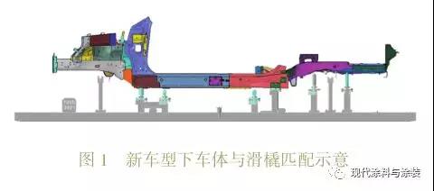

  将分析的新车型下车体数据与滑橇匹配(图1所示)后发现:用现有后定位孔为基准,后定位孔的翻边高度不满足要求,无适合的前定位孔,前后定位孔的高度差为82.26mm,而滑橇要求的高度差为67mm,不满足共线要求。
  经过与产品设计人员和设备工程师进行讨论,若滑橇改造增加新的支撑,共585个滑橇,需要投资近300万,且改造周期长,影响正常生产,新增支撑也存在对现有产品带来生产安全隐患;若产品变更,需要对现有数据的20多个工件进行变更,数据周期也会受到影响。通过反复沟通、分析讨论,终于达成一致的解决方案:
  1)在现有前定位点沿X向80mm处增加一个翻边高度为5-6mm的Φ40的定位孔,同时在内部增加加强板,经CAE强度校核分析,满足要求;

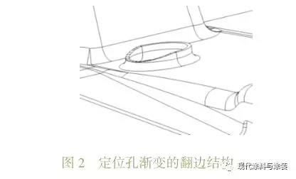

  2)现有后定位孔翻边高度不满足滑橇锁紧高度9-10mm的要求,且该锁紧高度要求下,车身设计时采用的普通冷轧板翻边高度达不到要求,需要底部增加一块加强板来增加高度,导致车体重量增加,且板材贴合部位无法形成电泳漆膜,会导致锈蚀问题发生。若更换材质会导致整车成本上升,不建议采用。考虑到定位孔翻边与滑橇锁紧结构接触部位必须保证锁紧高度要求,而其余部位翻边高度对锁紧无影响,故可用渐变的翻边结构(图2所示),保证锁紧部位的高度要求。经过与冲压工程师确认分析,这种方案可行。对比设备图纸和现场测量,确认滑橇的锁紧机构锁紧后与定位孔翻边的接触范围,在保证满足工件强度要求和冲压工艺能实现的前提下,尽量增大最大高度翻边的范围。经过EP样车验证,此定位孔翻边形式锁紧可靠,无变形。
  3)在满足冲压、焊接工艺以及整车布置要求下,通过调整前后定位孔所在工件的Z向高度来满足滑橇前后定位孔高度差的要求。且前后定位孔更改后,保证X向距离为1720mm,Z向高度差为67mm。
  通过上述新车型产品数据的变更,最终实现直接共用滑橇,节省了设备改造的费用。
