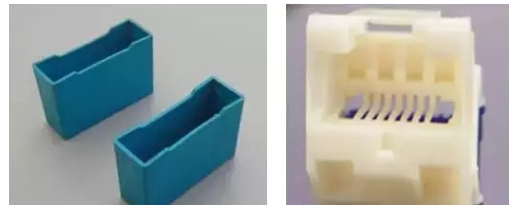

  二、PBT薄壁制品需要更高的流动性
  薄壁电子元件
  在电子电器、汽车电子工业领域,组件更薄是趋势,这就要求材料需要更高的流动性,才能以尽可能小的相应浇注器械的填充压力或合模力来实现型模的填充。利用低黏度的热塑性聚酯组合物也常常能实现更短的循环周期。另外,良好的流动能力对于例如质量分数超过40%的玻璃纤维和/或矿物质的高填充热塑性聚酯组合物来说也是非常重要的。
  解决方法:
  选择低分子量的PBT,但是分子质量降低会影响机械性能。
  借助流动促进剂如硬脂酸酯或褐煤酸酯,可以改善PBT流动性,但这类低分子质量酯会在产品加工和使用过程中渗出。
  对于需要增韧的PBT材料,增韧剂的加入一定会导致流动性下降,故而需要选择对流动性影响更小的增韧剂。
  加入具有特定结构的同类低分子聚酯,如CBT,CBT是一种具有大环寡聚酯结构的功能性树脂,与PBT具有很好的相容性,极少的添加量,就可以大幅度提高树脂的流动性,而几乎不影响力学性能。
  加入纳米材料,理想分散的纳米材料在PBT中起到一种类似于内润滑的作用,可以提高PBT的流动性,但纳米填料的分散是共混改性过程中的一大难点。

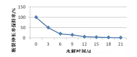

  五、PBT耐热水解性较差
  原因:
  影响PBT水解的主要因素是端羧基浓度。由于PBT含有酯键,在高于其玻璃化转变温度的温度下置于水中会发生酯键断裂,水解形成的酸性环境使水解加速反应,性能急剧下降。
  解决方法:
  添加水解稳定剂,如碳化二亚胺,水解稳定剂会消耗水解产生的羧基,减缓PBT的酸性水解速度,提高PBT树脂的抗水解性。
  通过封闭PBT端羧基的方法,降低端羧基浓度,提高PBT的抗水解性,如加入带环氧官能团的助剂(如SAG系列, 一种苯乙烯-丙烯腈-GMA的无规共聚物),通过官能团GMA与PBT端羧基反应来封端,从而提高PBT的抗水解性。
