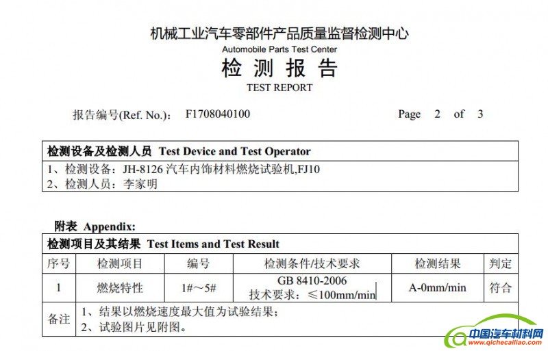

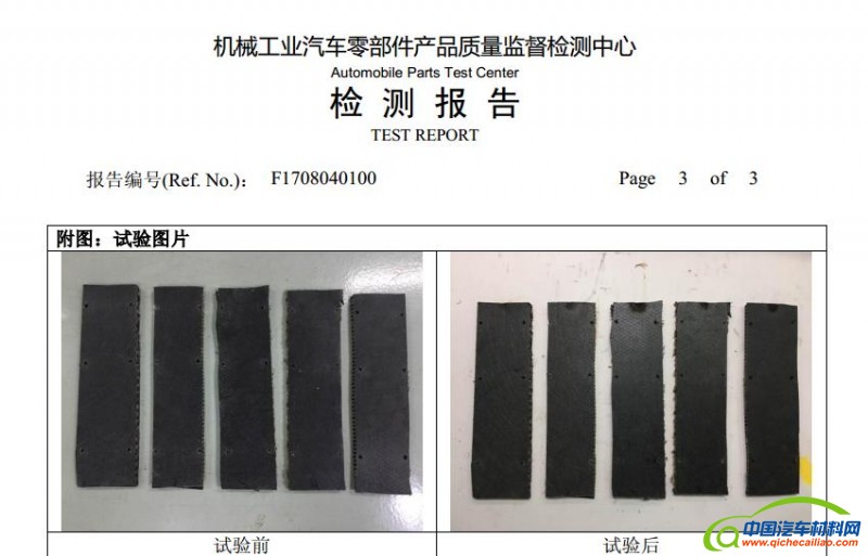

  众所周知,纸是易燃的,荷力胜蜂窝复合材料以蜂窝纸芯作为主要原料,它真的还易燃么?让我们来用数据说话。针对汽车内饰件的燃烧性能,我国有专门的标准《GB8410-2006汽车内饰材料的燃烧特性》,根据国标,内饰材料的燃烧特性必须满足以下技术要求:燃烧速度不大于100 mm /min。而经过权威机构的检测,蜂窝复合材料的燃烧特性如何呢?
  燃烧速度为0 mm /min,难以置信吧?这是为什么呢?别急,让我解释给你听。

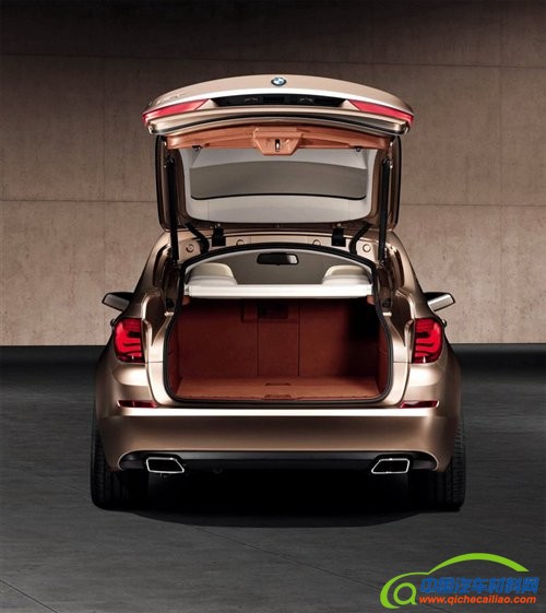

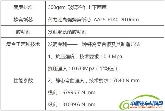

  荷力胜车用蜂窝复合板采用高强度蜂窝纸芯作为中间层,上下覆盖玻纤布,并涂覆PU胶后通过热压成型,用于汽车的尾箱板等处,它拥有这样几个特性:
  1、 蜂窝纸芯的中空结构使其蔓延速度减缓,不形成大面积燃烧;
  蜂窝纸芯90%以上的空间都是空气,单位体积内纸含量非常低,因此及时燃烧,其蔓延的速度也很慢,在夹层结构的密闭的空间中也会由于空气燃尽而自己熄灭;
  2、 不燃耐高温的玻纤材料;
  玻纤布采用防火不燃纤维,经特殊工艺处理后加工而成,其拥有不燃、耐高温(550~1100度)、构造严密等特点;
  3、    通过喷涂热压的方法进行处理;
  蜂窝纸芯要怎样才能和不燃的玻纤布进行复合呢?这就需要特殊的处理工艺:玻纤布+蜂窝纸芯+玻纤布→喷涂阻燃发泡PU胶→热压定型。该工艺在喷涂的基础上增加热压工序,进一步提高PU胶的上载量和附着牢度。
  经过上述特殊材料和工艺进行复合后,蜂窝复合板不仅拥有很好的阻燃性能,同时大大提高了材料强度,通过测试可以发现,蜂窝复合板的平压强度非常高,远远超过相关规定的要求。
  由此可见,荷力胜蜂窝复合板虽然由看似易燃的蜂窝纸芯制造,但是在通过特殊材料和工艺的复合,其阻燃性能十分优异,远远超过国家标准的要求,同时还提供了非常高的平压强度,在重量上还相比实体材料减重至少50-60%,优异的性能已经赢得越来越多的汽车企业的青睐,下次坐车您注意看看,说不定就能发现蜂窝复合板的身影。
