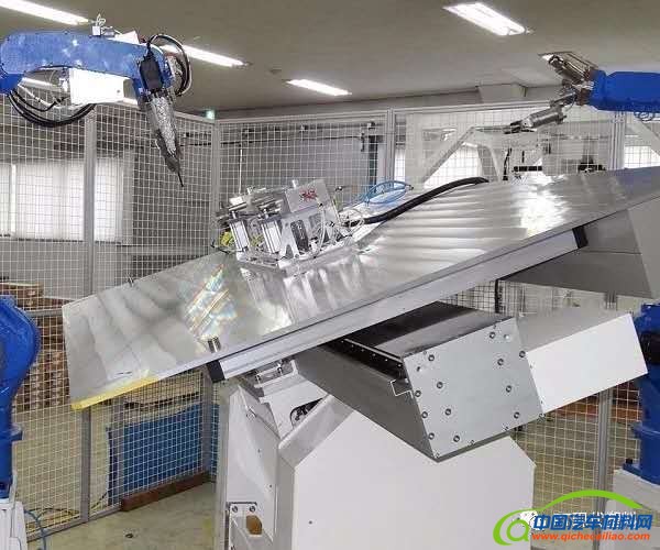

  自动化的工艺
  自动化的铺层、成形、切割和浸润。完全自动化的QEE-TECH设备采用了一种夹具,它被固定在一个可旋转、滑动和(或)倾斜的台面上。该装置能快速地将材料铺放成想要的三维形状,由此而获得的预成型件在得到自动切割和预浸渍后,进入注塑或模压包覆成型操作中。这种三维预成型工艺可在60s的循环时间内完成(图片来自EELCEE公司)
  QEE-TECH三维预成型设备的设计,允许在一个单独的操作步骤中,生产出拥有多种功能和订制结构性能的形状复杂的部件。
  这一完全自动化的过程,首先是从一个筒架拉出多根连续碳纤维或玻璃纤维的粗纱或丝束,使之通过一系列的模头,以便采用适当的树脂(如PA、PP、ABS和PEEK等)对其进行浸润而开始的。
  “当强度是考虑的重点时,已经证明了玻璃纤维是首选的替代材料,但如果高刚性是首要要求时,碳纤维可能是首选材料。”Chang-Manson说。
  在浸润过程中,材料通过一个预热炉。下一步,均匀的熔融丝束沉积到一个夹具上,该夹具被固定在一个可旋转、滑动或倾斜的工作台机器人上。在沉积过程中,一个压辊向丝束施加压力。
  总之,该生产装置采用了3台机器人——一个头部机器人系统用于沉积材料,另外还包括台式机器人系统和支撑机器人系统。
  通过快速铺放成一个理想的三维形状,一个开式、订制的三维骨架(预浸料)即被制备出来。通过一个喷气系统,铺放的材料得到冷却。然后,这一成品的固体复合材料预成型件在得到自动切割后,进入包覆成型操作中。
  这一完全自动化的预成型生产设备可与集成的包覆成型操作同步,从而在高达400℃的温度下实现高效铺层。这种三维预成型工艺可在60s的节拍时间内完成。

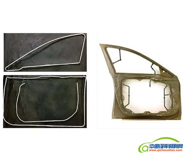

       复合材料的门模块
  装配连续纤维的“骨架”。QEE-TECH设备能够对车门模块的主要结构强度部件进行快速铺层(左上),以创建出一些可以在模具中组合成一个开式、订制三维骨架的片料。当被纳入到一个集成的生产线中时,这种预成型工艺不影响包覆成型工艺的循环时间(图片来自EELCEE公司)
  EELCEE公司与韩国的汽车零部件制造商Duckyang实业有限公司和MS Autotech公司合作,共同开发了一种复合材料的门模块。这项研究得到了韩国贸易、工业和能源部(MOTIE)以及韩国科学技术院(KIAT)的支持。
  “这一概念的价值主要在于,为同样价格范围的金属门模块提供了减重、降本和减少子部件数量的机遇。通过采用连续纤维预成型件对热塑性复合材料的门进行局部增强,可以实现高达20%的减重。”她补充道。
  针对这一门模块,EELCEE公司采用了一种所谓的“M-Tow”专有系统。这是一种编织系统,可将单向带纤维丝束与一种适当的纤维编织物和(或)聚合物包封在一起,从而可以使丝束在随后的自动铺层过程中受热变形,而不会对复合材料的固结带来任何损失,也不会出现聚合物的渗出。它还允许编织的丝束能够在任何形式的三维铺层过程中实现自支撑。

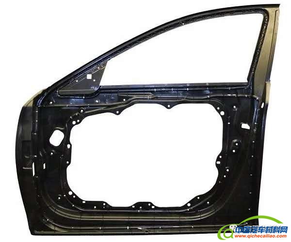

  只在所需之处使用连续纤维。这款采用QEE-TECH三维预成型件制成的热塑性复合材料的车门仅由6个部件构成,相比之下,钢车门有17个部件。在打开的门框架上可以看到这种包覆成型的预成型件(图片来自EELCEE公司)
  QEE-TECH工艺还允许客户能够针对专门的载荷引入和载荷分布而铺成各种各样的三维预成型件。通过适当的设计,还能够减少子部件的数量——这种热塑性复合材料的车门模块仅由6个部件组成,相比之下,传统的钢门模块由17个部件组成。
