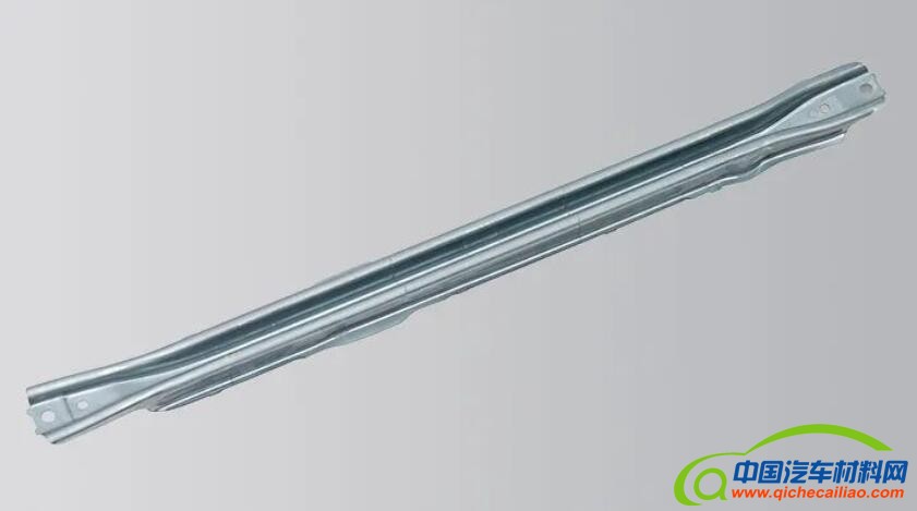

这根由Docol® CR1150Y1400-MS-EG钢材冷冲压而成的车门防撞梁在为CR950Y1200T-MS-EG设计的批量生产模具中测试成功。SSAB的成型专家认为,该零件可以使用CR1220Y1500T-MS-EG成功进行冷冲压。
QQ截图20221011110449
1400M的车门防撞梁,在为1200M设计的模具中成功地进行了冷冲压。
