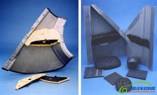

预成型工艺中包括热塑性塑料为基础的系统,将一个热反应性热塑性密封材料应用于尼龙或钢基体,并直接附着于车身结构上。热活性橡胶涂料系统则包括承载层、推针或压敏粘合剂附着层。散装系统则是由双组分聚氨酯或可膨胀泡沫系统组成,其中包括多元醇与亚甲基二苯基二异氰酸酯(MDI)等物质。

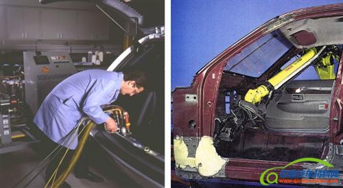

车身结构件注入发泡材料的过程 左:人工喷枪注塑 右:机器喷枪注塑
热塑性塑料挡板设计非常复杂,将应用于打孔基体层的铝材热活性密封材料加工成高度工程化的双射注塑零件,在此过程中,基体层的尼龙材料被注进加工器械中,而密封器则将模具压于基体层之上,这一切都是完全自动化操作。
热塑性车门板烘烤前(左)后(右)对比
以橡胶为原材料的典型工艺包括将压敏粘合剂与共挤热活性密封器配合使用,另一种是热活性密封器通过推针挤压直接与白车身接触。这些器件在车身结构金属板总装过程中得到大量使用。密封器和底漆涂料将在涂装车间中的道应用。当车身结构件完成底漆涂装时,则需经过烘箱将底漆烤干固化。在此过程中,膨胀率从几倍到二十倍不等。这些材料主要用于密封车身结构件的横腔体。
在散装体系中拥有一个储物系统,当特定的部件需要使用时被运送进应用工作站。发泡系统在材料经过涂漆和烘烤后派上用处。在发泡过程中,由一个生产线操作员使用喷枪将两个部件粘合,并在车身结构的特定区域利用聚氨酯材料进行填充。这时,车身结构腔体中将会发生放热反应,注入的聚氨酯材料将会膨胀填满空隙,整个过程仅需4秒。在双组分聚氨酯泡沫腔填充系统中,膨胀是一个必要过程。
