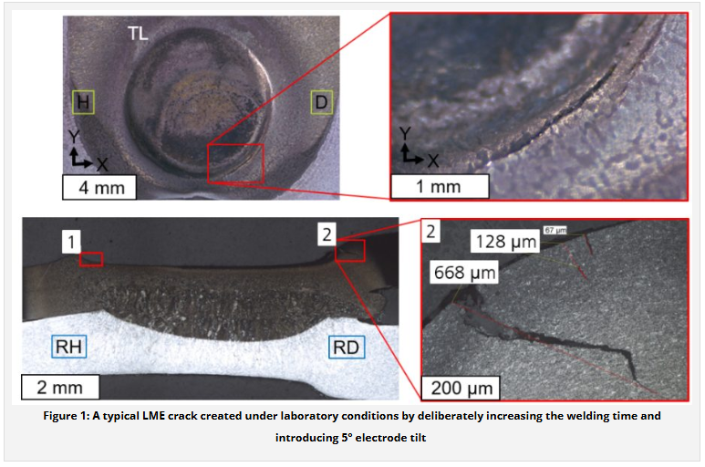

在对镀锌先进高强度钢进行电阻点焊时,可能会观察到与液态金属脆化相关的裂纹现象。由于液态金属脆化往往会导致钢材机械性能下降,因此生产过程中需要控制其发生。下图展示了在实验室条件下,通过增加焊接热量并刻意使电极错位而引发的典型液态金属脆化裂纹。
图1:在实验室条件下,通过延长焊接时间并引入5°电极倾斜制造的典型液态金属脆化裂纹
