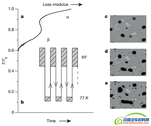

图1:非晶合金热循环示意图。循环温度均低于β弛豫峰温度,经过循环处理之后,合金内部flow units含量升高

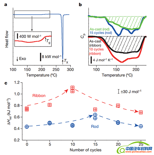

图2:热循环处理前后DSC曲线图。通过热处理之后,非晶合金发生恢复现象,且与循环次数相关

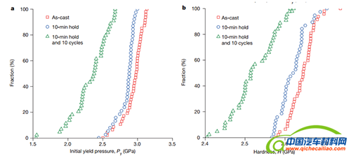

图3:通过热循环处理之后,样品的屈服强度和硬度明显地降低

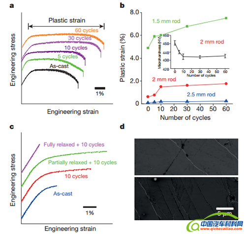

图4:热循环之后,样品的压缩塑性得到提升
