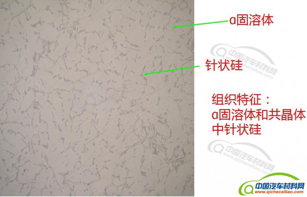

     硅:硅是改善流动性能的主要成分,从共晶到过共晶都能得到最好的流动性,但结晶析出的硅易形成硬点,使切削性变差,所以一般都不让它超过共晶点.另外硅可改善抗拉强度、硬度、切削性以及高温时强度而使延伸率降低。
