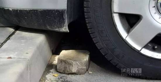

2、尽量不要压马路牙子
       这个情况其实很好理解,由于在压马路牙子的时候轮胎的受力面积会变得更加狭窄,此时对轮胎的压强将提高,所以轮胎会受到更强的压缩和冲击。
轮胎
       如果必须要压马路牙子,最好能垫块砖。再加上马路牙子都具备一定的高度,没准还会出现托底或蹭车头的情况。所以,如果不是万不得已的话,尽量不要去与马路牙子发生接触。

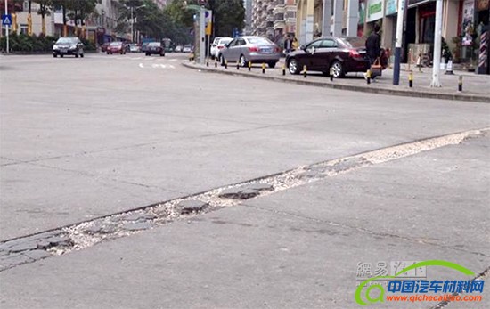

3、遇到烂路减速通过
       除了马路牙子之外,有时候在行车途中也难免会遇到烂路的情况,比如地上有大坑或者障碍物啥的。相信大部分人此时都会选择减速,因为速度降低之后会大大减少异物对轮胎的冲击。
如何延长轮胎寿命 何时应该更换轮胎
       遇到破损路面要注意减速。反之如果速度过快的话,除了有可能会硌坏轮胎之外,也可能会把轮圈硌变形,这些都会降低行车安全的系数。

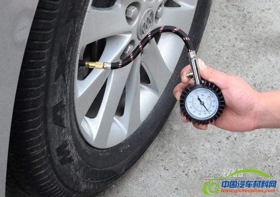

4、保持适度胎压
       如果轮胎气压过低,将会加大轮胎磨损的面积;而如果轮胎气压过高的话,由于接触地面的面积变小,所以单位压力将提高,使得轮胎胎面中部的磨损增加。
如何延长轮胎寿命 何时应该更换轮胎
       另外,过高的胎压也使得车轮受到的动载荷增加,在高速行驶或者道路不平时,发生爆胎的几率将会因此提升。

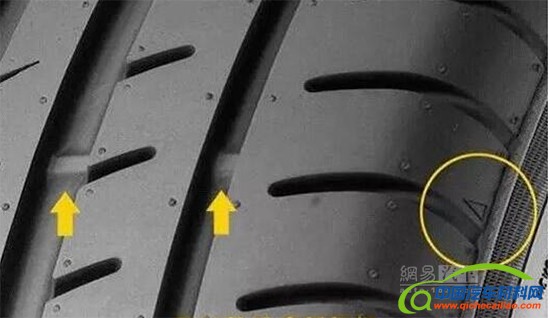

1、达到磨损标识位置
       每条轮胎都会有磨损标识,它是位于轮胎沟槽底部的小突起,一般它的厚度为1.6毫米(这也是法定的最小沟槽深度),如果你的轮胎花纹已经磨损到几乎与磨损标识的凸起在一个水平面了,就说明这条轮胎必须要换掉了。
轮胎
黄箭头处为磨损标识
       一般在轮胎的胎壁上都会有专门的“小三角”来指示磨损标识的位置,当然,不同轮胎品牌的指示方式可能会有所不同,比如米其林轮胎就会让“米其林先生”亲自用手为您作指示。

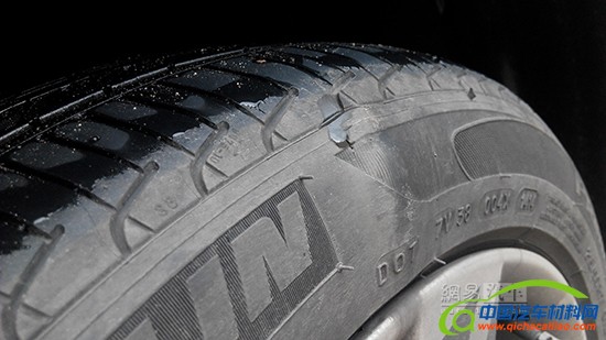

3、出现鼓包
如何延长轮胎寿命 何时应该更换轮胎
       鼓包是由于轮胎内帘子线断裂导致的,这也也是比较常见的在使用中轮胎出现的问题,面对这一情况我们也应该及时对轮胎进行更换,而不要心存侥幸继续使用,因为出现鼓包之后同样会提高爆胎的风险。
