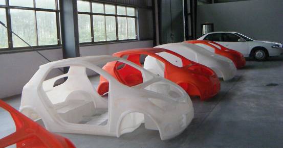

  其实,一体成型车身还有一个更加让人意外的称呼—全塑车身。顾名思议,车身主体部分采用的是轻质滚塑材料,即一种塑料。这种车身结构不同于传统的车身制造方法,用高分子材料替代了钢材,并采用滚塑整体成型工艺制造车身,由于原材料可以进行调色处理,车身就不再需要涂漆处理了,省略了冲压和喷涂等工序,这就是“一次成型”。
全塑车身
  塑料在汽车中应用很广泛,但是全塑料制成的车身是不是出乎意料呢?这样的工艺和材料,能够让车辆大幅减轻。

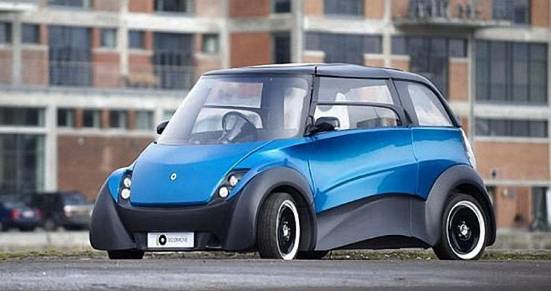

  由于质量轻、结构简单等特点,这类车身结构主要使用在电动轿车中,也是顺应了新能源车发展趋势。以丹麦节能电动车ECOmove QBEAK为例,车身尺寸为3,000×1,750×1,630mm,整备质量仅为425Kg。而同尺寸的传统轿车车身重量基本在1,000千克以上,即使是尺寸更小的Smart,车身尺寸2,695×1,663×1,555mm,整备质量也有920-963千克。
一次成型车身
  毫不夸张地说,一次成型车身采用简单结构和轻质塑料,比规格相近的金属车身减重60%以上。

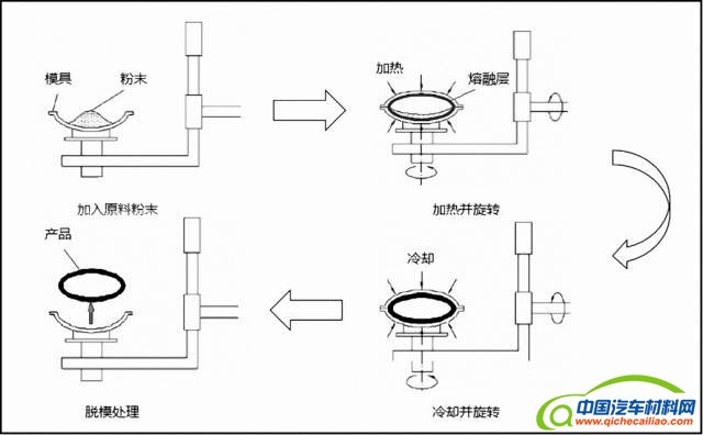

  上文我们知道了这种成型工艺带来的好处,那么什么是滚塑整体成型工艺呢?简单来说就是将塑料原料加入到特定模具中,然后使模具沿着两垂直轴不断地旋转并加热,模具内的塑料会在重力和热能的作用下,均匀地涂布、熔融粘附于模腔的整个表面上,成型为所需要的形状,再经过冷却定形,脱模等工序后获得一体成型制品。下图是简化后的工艺原理图。
滚塑整体成型工艺
  滚塑整体成型工艺的一大特点是:可以一次性制备出具有复杂曲面的大型或者超大型的中空塑料制品。这正好满足了轿车车身体积大,外观线条流线、曲面圆滑的要求。

  由于塑料天然的强度缺点,而且容易产生收缩变形,单纯的塑料结构不足以满足强度要求。为了解决这一问题,很多一体成型车身会采用内置钢网结构或者添加强化材料如玻璃纤维等,来增强车身的结构强度。
  以内置钢结构为例,具体做法是将钢网内嵌入模具内部,在滚塑加热过程中使原料包覆钢网,这就好像钢筋混凝土结构一样,钢网抵消了塑料的收缩变形,提高了车身强度。此外,有的厂商为了进一步加强车身强度,还会在车身内侧增加铝制骨架,虽然重量增加了一部分,但可以有效地保证安装在骨架上面动力系统的安全。
一次成型全塑车身
  当然了,由于一次成型全塑车身对模具的加工精度、开合模速度、制品统一性有更高的要求,工艺难度大,如果单纯地采用纤维增强,无论是预先混合还是后混合都无法使纤维与原料均匀地混合,这直接导致了车身制品的力学性能不是很稳定。
