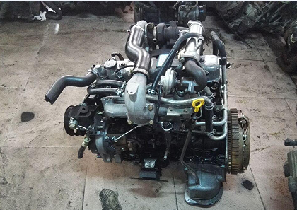

核心提示:柴油机采用电喷技术后,得到了节能、高效、环保及方便维修的肯定评价,但众多用户却抱怨电喷发动机故障频发,换件 费用高昂。电
      柴油机采用电喷技术后,得到了节能、高效、环保及方便维修的肯定评价,但众多用户却抱怨电喷发动机故障频发,换件 费用高昂。电喷发动机的常见故障是启动困难,动力下降,更换一次喷油器或供油泵,动辄花费数万元。究其原因,流行的说法是“车油不配套”,国产柴油机质量 差。笔者认为关键在于柴油提炼出厂后,污染问题没处理到位。
