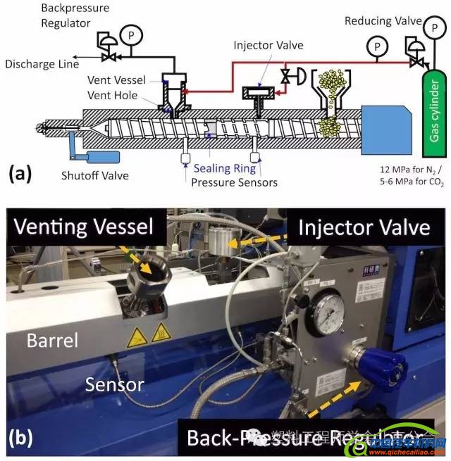

    我们的发泡注射成型装置如图1所示,包括一个通风孔,具有通气容器,在机器的中间。通过该通气孔,多余的PBA气体(即,存在熔融聚合物中的气体残留PBA)可以从熔融聚合物排出到大气中。相应的,它也可以被用来将PBA气体引入至该熔融聚合物中(当聚合物在PBA中的浓度低于饱和点时)。具体地,我们可以通过调整通气容器内的压力来调整溶解在熔融聚合物中的PBA浓度。我们可以通过排出管线端部的背压调节器来调控通气容器的压力。
图1 (a)新型泡沫注塑机示意图(不含超临界流体泵单元)
图1(a)新型泡沫注塑机示意图(不含超临界流体泵单元)

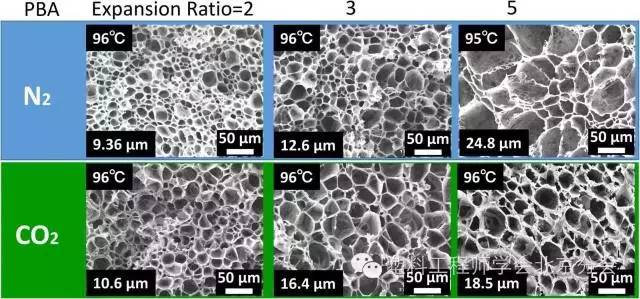

    N2:氮气。CO2:二氧化碳。P:压力指示器。(b)物理发泡剂(PBA)输送系统,它由一个喷射阀和通气容器组成。以我们的技术制造的芯后泡沫注塑制品的扫描电子显微镜(SEM)图像如图2所示,我们以三个不同的膨胀比制备了这些泡沫(2、3、5)。此外,我们使用了CO2或N2作为PBA,开阀时间为0.2秒的喷射器,压力为5MPa的通气容器以及二次压力为8MPA的气瓶。这些SEM图像表明,该泡沫体的泡孔尺寸与常规泡沫注射成型方法得到的泡沫体大致相同,甚至更小。因此,我们表明,我们的泡沫注塑机和方法可以成功地用于生产微孔发泡制品。
图2 芯后泡沫注塑制品的芯层扫描电子显微镜图像

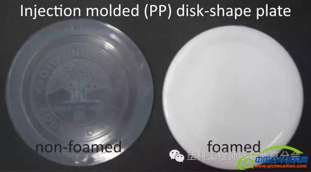

      这些图像从垂直于泡沫体的芯后方向获得。这些泡沫使用了N2或CO2作PBA,并以2、3、5的膨胀比获得。每个样品的平均泡孔尺寸和发泡温度分别在每个图像的底部和左上角示出。仅通过从通气孔输送PBA,我们也可以用我们的系统生产微泡沫。聚丙烯注塑制品及其相应的微孔泡沫的一个例子如图3所示,我们通过从通气容器和孔向熔融聚合物中输送空气的方式制备微孔泡沫,同时喷射阀完全关闭。空气由空气压缩机提供,其中,空气被简单地从大气压压缩至4MPa。通过我们的工艺,原始盘形板的大小(直径为100mm,厚度为1mm)扩大到厚度为2mm。此外,该板由于微型气泡反射而呈现出白色。
图3 聚丙烯(PP)注塑制品(左)和它的微孔泡沫(右)
    两个板的直径为100mm。非发泡和发泡产品的厚度分别为1mm和2mm。总之,我们已经开发出一种新的注射成型系统,无需SCF泵单元即可完成微孔聚合物泡沫的制造。在我们的技术中,我们可以使用非超临界氮气、二氧化碳或压缩空气作为物理发泡剂来生产稳定的微孔泡沫材料。因此,我们已经表明,加压N2或CO2至超临界状态不是微孔注射成型的必要条件。在我们即将进行的工作中,我们将通过优化螺杆设计和通气容器的PBA传输来改进我们的技术。这将使我们能够以较低的成本轻松地实现现有的注塑成型机向我们的系统设计的转换。
