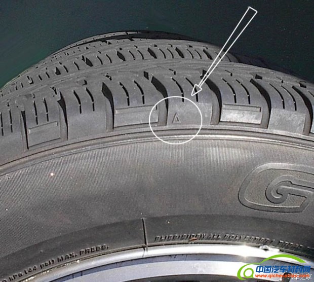

       没错,每条轮胎上都有轮胎磨损的指示标记,磨损到了一定程度,就该换轮胎了。
▲轮胎侧面一般都有一个三角标记
▲顺着胎侧三角标记指示的方向,可以在胎面中找到标示磨损限度的小方块
       按我国目前的法规要求,轮胎表面花纹磨损到低于1.6毫米时,就该更换了。轮胎上的磨损标记,也是按这个标准来设置的。但事实上,这只是一个最低要求,真到了这个程度,轮胎的抓地力和排水性能大幅下降,安全性会变差。我看过国外一些轮胎专家的建议,说在这个标准上再提高一倍才比较安全,也就是说,胎纹要留3毫米以上的深度。

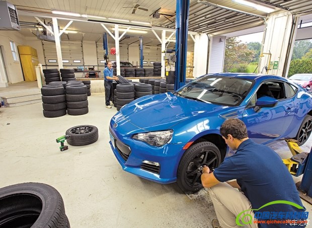

       美国的“消费者报告”(Consumer Reports)有相关测试结果,从去年测试的情况看,最常用的四季轮胎,一般都能行驶7万英里(约合11.3万公里)以上。就算我们这边的轮胎质量差一些,跑个10来万公里应该没什么问题。再保守一些,为了确保胎面花纹够深,不影响安全性,跑个8、9万公里总是可以的。
▲Consumer Reports汽车测试中心的车库。他们测试轮胎寿命的方法不复杂,就是在汽车上装上新轮胎,不停地在路上跑,看看跑多少里程后会磨损到最低限度。

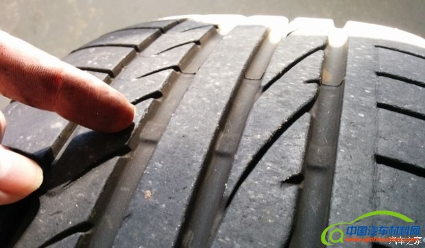

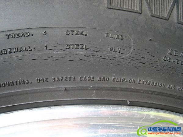

       汽车轮胎由橡胶、金属、织物和各种化学添加剂制成,其中,橡胶是最容易老化的。就算保存着不用,橡胶里添加的抗老化成分会随着时间而逐渐失效,橡胶上会出现细碎的裂纹。
▲在使用4年左右时,轮胎表面就会出现细小的裂纹

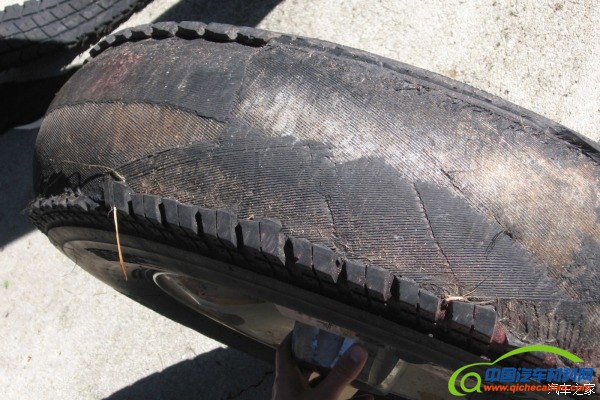

       轮胎表面的橡胶老化到一定程度,在受到外力时会从胎体上剥离,在美国的公开报道中,就提到过不少由于轮胎表面橡胶脱落引发的车祸,多发于出厂后9到10年的轮胎。
▲老化到一定程度时,胎面的橡胶部分有可能突然脱落

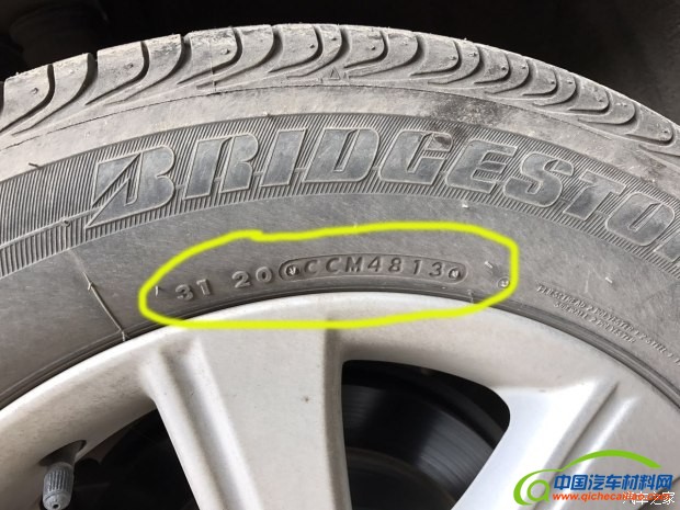

       既然轮胎的使用年限并不算长,所以,买轮胎的时候就要留意生产日期,尽可能买“新鲜”的轮胎。这个生产日期,可以在轮胎侧面找到。
       这里要吐槽一下,轮胎上生产日期标注方式非常怪异,不太好识别。其中的原因就是,这个标识并不是给车主准备的,而是为了便于在轮胎召回时识别批次,所以就有了这种貌似“专业”的奇葩标识。
▲轮胎的生产日期可以在侧面找到,不同轮胎的标注方式略有区别。图中的这条轮胎上有“4813”四个数字,表示这条轮胎是2013年第48周生产的

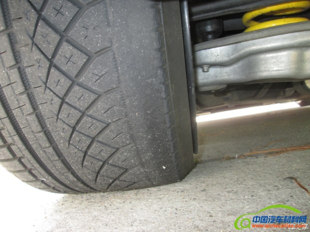

三、如果发现车轮直线行驶时“跑偏”,或者转弯后方向盘自动回正不正常,应该进行四轮定位检查,否则轮胎可能会出现严重的“偏磨”。
▲如果轮胎“偏磨”,往往要考虑做一下“四轮定位”
