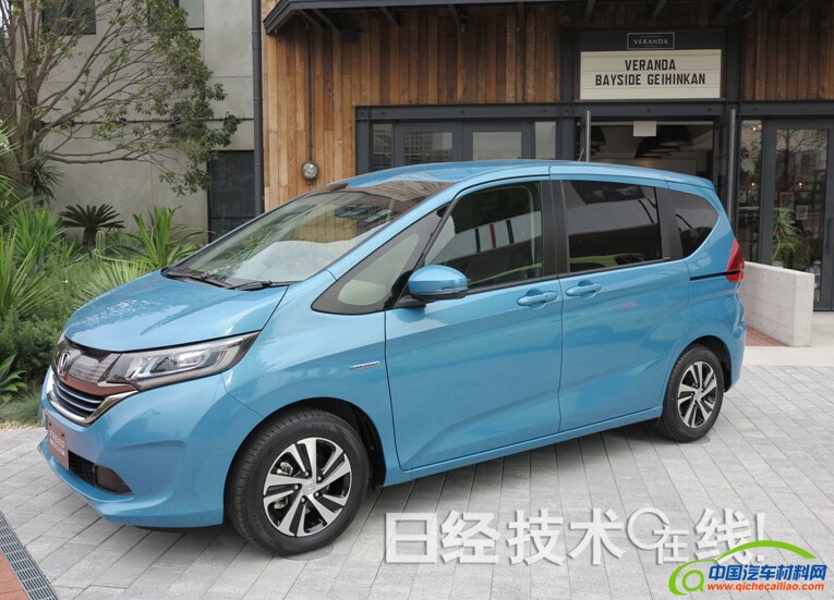

       本田2016年9月16日推出的新款小型MPV“Freed”通过配备加强了吸音效果的地板垫,提高了车内的静音性能。

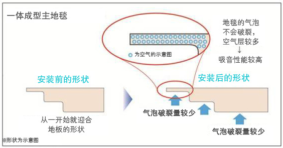

       上一代Freed的地板垫的制作方法是,首先将发泡聚氨酯树脂制成片状基材,然后根据钢板制成的地板的形状对该基材进行压缩加工,制成地板垫。压缩加工后的基材厚度并不固定,有薄有厚。薄的部分内部气泡破裂,空气层变少,存在吸音效果变差的课题。
       为了解决这一课题,新款Freed的地板垫利用发泡聚氨酯树脂,使厚度随地板形状而改变的基材一体成型。这样就能维持基材厚度较薄部分的气泡,相比上一代Freed的基材,可实现更多的空气层。据本田介绍,采用新材料可实现最大5dB的降噪效果,具体会因频率而异。
       另外,在上代车型中,制造基材时要将发泡聚氨酯树脂制成片状然后压缩,共有2道工序。而新款Freed中,地板垫基材只需1道工序即可制成。这种地板垫的总成本与上一代相同。
