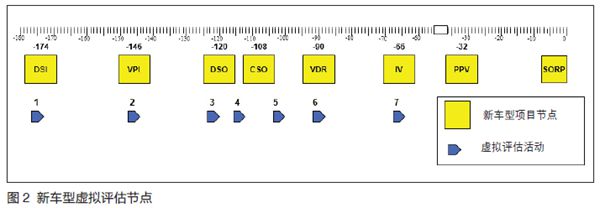

       在产品开发前期,制造就需要介入设计,向产品输入制造要求,并在产品数模发布的各个阶段,使用虚拟仿真技术进行全面的可制造性评估,通过平衡产品性能和工艺要求,提高新产品开发和投放的速度,降低整车制造风险及制造成本。随着柔性化要求的不断提高,该流程内的虚拟评估节点不断增加,直至延伸到项目最前期。由图2可知,一个新的车型项目需要进行多次虚拟评估。
       要满足多车型共线,必须验证产品设计的可行性。从虚拟评估内容上看,柔性白车身生产线制造是一个复杂的系统工程,集成了电阻点焊、涂胶、折边、激光焊接、螺柱焊接和螺母焊接等,其相关设备工艺的独特性直接影响产品开发的可制造性,设备工艺和产品设计的相容性是主要评估内容。例如,电阻点焊的可达性就是重要的评估内容之一,仿真工程师根据工艺过程在虚拟环境中载入产品数模和工具数模,通过焊枪运动仿真,判断是否所有焊点均可达(见图3)。

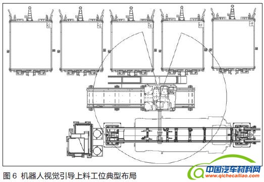

       车型平台化一定程度上减少了同平台车型的差异零件数量,但受制于市场和产能规划等因素,一条生产线无法只生产单一平台的车型。因此,线旁物料数量会进一步增加,机器人视觉引导抓取系统可以识别不同车型的零件需求,同时提升自动化率,精简生产现场人员编制。

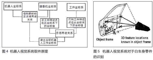

       视觉引导系统是协同工业机器人作业的一种传感装置,连接了机器人、抓手和外部设备等,取件原理如图4所示。在整个设备工作中,视觉引导系统拍摄当前到位工件的状态计算出目标物体的位置信息,并矫正机器人坐标系或工具坐标系,直到工具与工件之间的相对位置与示教的状态完全相符。机器人坐标系、摄像机坐标系和工件坐标系之间的关系如图5所示。机器人视觉引导上料工位典型布局如图6所示。

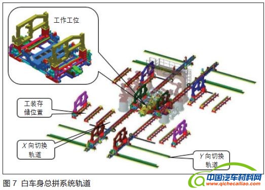

       多车型共线系统,总拼工位是车身系统中最重要和最复杂的工位,直接影响车型共线的柔性和整车的尺寸合格率。对于分层式车身结构,每个车型都有两副总拼开合工装,分别是内侧围总拼工位和外侧围总拼工位。对于不同车型,上车体零件一般差异较大,故每引入一个新车型都需要制造新的开合工装。图7所示的三车型切换的开合工装轨道,有4个工装存储位。当准备生产某一车型时,开合工装需要从存储位滑出,随后进入中间的工作工位,夹紧后白车身后由机器人焊接。
       当车型扩充时,场地需要继续外扩,并改进切换模式,因此该工位一般为焊装车间占地面积最大,且最为关键的工位之一。由于系统复杂,在引入新车型时,该工位占用的停产改造时间也最长,是新车型引入现有生产线时的关键工位。

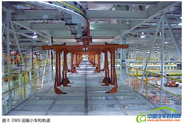

       焊装车间除了主装配线外,还有若干分拼区域,例如内外侧围、前后厢盖和车门等。其中,内外侧围至主线的传输一般使用EMS循环小车,通过机器人或升降机将总成挂到EMS小车的支架上,通过循环的单轨集成电刷轨道将总成运送至主线(见图8)。相比其他传输方式,EMS小车传送速度快,支持多车型共线,可以根据主线的车型分配进行配比。但是在柔性生产线的规划过程中,通常是若干条分拼线支持一条主线,分拼区域的生产节拍要低于主线区域,因此如果连续生产某一车型,会存在分拼线无法供给主线需求的情况,为此需要通过结合分拼节拍、主线节拍、EMS小车数量和缓冲空间等作为输入,模拟生产状况,得出合理的配比。

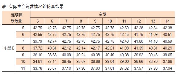

       假设某工厂主线为A车型和B车型共线,主线产能为42JPH。侧围内板线为独立的两个单元,A车型侧围内板分拼线产能27 JPH,B车型侧围内板分拼线产能22 JPH,A车型和B车型的EMS分岔线上各有6个EMS小车停车位作为缓冲,通过两个上料口为主线供料。通过以上条件作为仿真输入,可以得到的仿真结果如表所示。例如,连续投放A车型11辆后,再连续投放8辆B车型,则主线节拍最高可达到41.98 JPH,无法满足主线42 JPH的生产节拍要求。
从表中可知,在实际生产运营中,可以满足主线产能的车型投放比例。侧围分拼线的EMS仅是白车身柔性生产线中限制车型配比的一个环节,其他还包括专用设备的切换时间等,例如车型专用工装、抓手的切换时间等。
