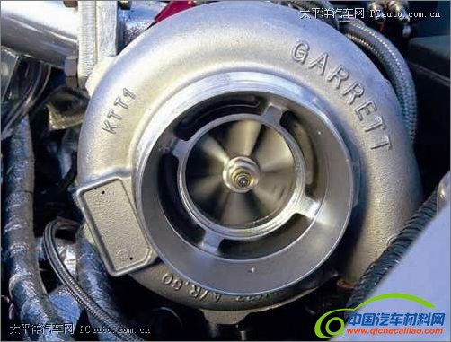

增压发动机的工作原理
  大家可能对自然吸气的发动机比较了解,现在普遍用的都是自然吸气的,它是通过发动机的活塞运动吸入正常压力的空气用于发动机的燃烧。现在常用的增压发动机主要有废气涡轮增压发动机和电子增压发动机,后者成本比较高,所以在民用和市场上都用得比较少。
  废气涡轮增压发动机的工作原理就是通过发动机燃烧的废气推动涡轮高速旋转,带动同轴的压气机叶轮旋转。这样就会使吸入的新鲜空气高速旋转产生离心力,并被压缩。由于压缩空气温度比较高,增压的机型的车上都会有中冷器。中冷器又分为风冷和水冷两种。被吸入的空气通过中冷器的降温。
  将吸入的空气进行加压之后,它可能在单位空间内相当于一个1.5甚至1.8的当量的空气量,同时它的氧气量也随之增加。这个时候我们通过电喷匹配喷更多的燃油。比如把1.0增加到1.5或者1.6,那么它就相当于一个1.5或1.6L的发动机的功率和扭矩。
