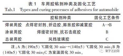

  将40g不同种类的胶粘剂均匀涂敷在铝箔基底上(10cm×10cm),控制胶层厚度为1~2mm;然后按照表1所示的固化工艺条件分别进行固化,称重并记录固化后样块的质量(M1)。每种胶粘剂各制备4个样块,分别用于VOC含量测定和气味性能评价。
表1 车用胶粘剂种类及固化工艺

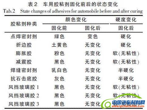

  不同胶粘剂按表1中的固化条件固化后,其质量变化不明显,根据目测和碰触结果,其颜色和硬度的变化情况如表2所示。
表2 车用胶粘剂固化前后的状态变化

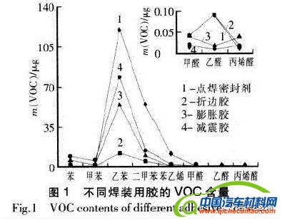

  不同焊装用胶的VOC含量、气味性能分别如图1、表3所示。由图1可知:不同焊装用胶中醛酮类物质的含量较低,对整车车内的VOC含量影响较小;不同焊装用胶中乙苯含量均相对最高,对整车车内的VOC含量影响最大。
图1 不同焊装用胶的VOC含量

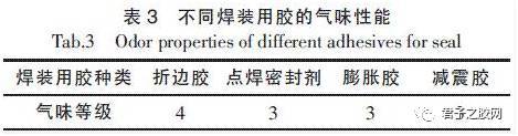

表3 不同焊装用胶的气味性能
  这是由于点焊密封剂、膨胀胶和减震胶的主要成分均为丁基橡胶、加工油和炭黑,三者对VOC含量的影响依次为加工油>炭黑>丁基橡胶。粗制加工油中含有大量芳香烃类物质,在反应过程中该类物质的功能基被破坏后会产生含碳量较小的苯类物质;炭黑在反应过程中会产生大量的小分子有机物;合成丁基橡胶的原料反应不完全时,也会残留一部分烯烃类物质。上述诸多因素共同作用,对胶粘剂中VOC含量的影响较大。
  在加工过程中用硫磺和助硫化剂硫化丁基橡胶时,助硫化剂高温易分解,从而产生部分有毒物质及难闻的刺激性气味。由表3可知:折边胶含有较重的油漆味(属于反感级别),而其他3种胶粘剂含有橡胶味(属于难闻级别)。

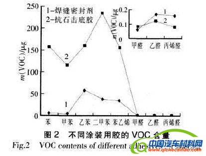

  不同涂装用胶的VOC含量、气味性能分别如图2、表4所示。由图2可知:不同涂装用胶中3种醛类物质的含量均相对较低,对整车车内的VOC含量影响较小;抗石击底胶的苯系物含量明显高于焊缝密封剂,并且对整车车内的VOC含量影响较大。
图2 不同涂装用胶的VOC含量

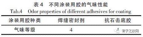

表4 不同涂装用胶的气味性能
  这是由于焊缝密封剂和抗石击底胶的主要化学成分相同,只是糊状PVC(聚氯乙烯)树脂、增塑剂和溶剂等原料的添加比例不同;无论采用何种方法(如乳液法、微悬浮法或混合法等)制备糊状PVC树脂时,都会在氯乙烯原料中添加多种助剂,而这些助剂在后期高温阶段易分解出大量苯系物;用糊状PVC树脂制备涂装用胶时,会添加大量DOP(邻苯二甲酸二辛酯)增塑剂,而该增塑剂在加热时会产生大量刺激性气味和挥发性苯系物;另外,不同涂装用胶均以脱芳烃溶剂油作为有机溶剂,粗制溶剂油虽经过脱芳烃处理,但仍可能存在部分芳烃苯系物。上述诸多因素共同作用,均导致涂装用胶的VOC含量相对较高。
  由表4可知:不同涂装用胶的气味等级均为4级,属于反感级别。这是由于焊缝密封剂和抗石击底胶的整车用量达到4.5kg,前者用于整个车身上,而后者用于汽车底盘处;后者散发的气味虽一定程度受到底盘、地毯等零部件的屏蔽,但其对车内气味性能的影响仍难以避免[5-6]。

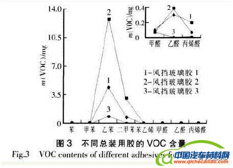

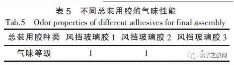

  不同总装用胶的VOC含量、气味性能分别如图3、表5所示。由图3可知:不同风挡玻璃胶的苯系物含量相对较高,风挡玻璃胶2的乙苯含量甚至超过12mg,这对整车车内的VOC含量影响极大。
图3 不同总装用胶的VOC含量
表5 不同总装用胶的气味性能
  这是由于3家公司提供的风挡玻璃胶均以异氰酸酯、聚醚多元醇、增塑剂、炭黑和胺类催化剂为主要原料。异氰酸酯具有强烈的刺激性臭味,遇热易分解成氮氧化物烟气、CO和氰化氢;聚醚多元醇在制备过程中会残留诸多物质(如含活泼氢的化合物、环氧乙烷、环氧丙烷、环氧丁烷及催化剂等);增塑剂、炭黑等均会产生一定量的VOC;另外,目前使用的PU风挡玻璃胶均以溶剂型为主,其使用过程中会释放出大量的苯系物和醛类物质,从而严重污染了车内空气。
  由表5可知:3种风档玻璃胶的气味等级(均为1级)极低,属于无法忍受的级别。风挡玻璃胶在整车中的平均用量为1.2kg,主要用于前风挡玻璃与车身框架接触部位处,受阳光直射;在阳光照射过程中风挡玻璃胶的温度明显升高,致使胶中气味散发得更严重,从而加重了风挡玻璃胶对整车车内气味性能的影响[7]。
