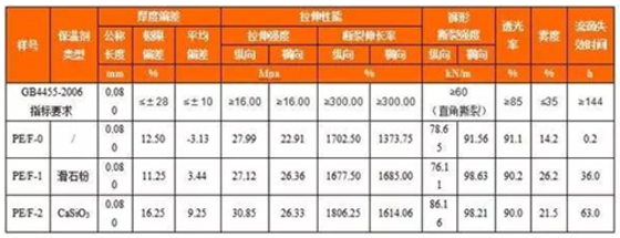

5、晶须碳酸钙
  根据在橡胶材料中使用晶须碳酸钙的经验,将特别制造的晶须碳酸钙加以处理,再与基体塑料混合,结果发现,在不影响塑料材料性能的情况下,可使其填充塑料的密度有所下降。同时纳米尺度的微孔还有助于受外力时发生弹性形变,吸收冲击能,有利于填充塑料保持良好的抗冲击性能。以Φ110mmPVC双壁波纹管为例,在其原配方中,用经过特殊处理的晶须碳酸钙代替等量氯化聚乙烯(CPE)冲击改性剂,挤出制得的管材性能见下表。
  试验结果表明,用经过特殊处理的晶须碳酸钙替代部分CPE冲击改性剂后,管材的性能仍保持良好;CPE被替代的管材管壁材料密度较原配方的管材管壁材料密度均有所下降,约下降0.5~1%;此外,为了达到不同配方管材的米重一致,CPE被替代的三种管材在成型时,加料机转速均需加快,这意味着生产同样重量的管材所需时间减少了,生产效率得到提高。
