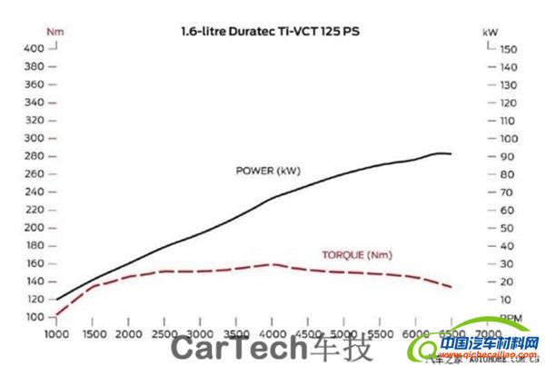

       以福特福克斯为例,其搭载的1.6L自然吸气四缸引擎,峰值功率92kw(125ps),最大扭矩159N.m,在VVT的帮助下,扭矩平台很平坦,2000转即可输出最大扭矩的90%,功率输出则一直延续到6500rpm都毫不懈怠,一路上扬。这算是一台兼顾日常使用,偶尔激烈驾驶也不觉乏力的现代1.6L自吸引擎。

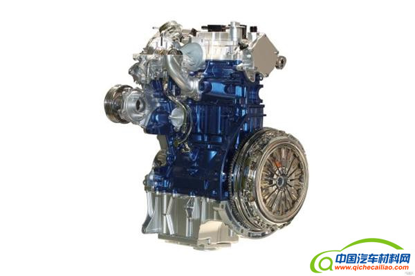

       福特福克斯搭载的1.0T三缸增压引擎,在测试台上跑出了127.7ps的最大功率,峰值扭矩则达到了约167N.m(124b-ft),扭矩功率双双超越了1.6L自吸引擎,所以不用担心1.0T动力不足的问题。细看1.0T外特性曲线,大约从2200rpm左右上到扭矩平台,一直持续到5500rpm开始衰减,最大功率点出现在5700rpm左右,到6000转以上开始严重下滑,也就是我们常说的后段乏力。

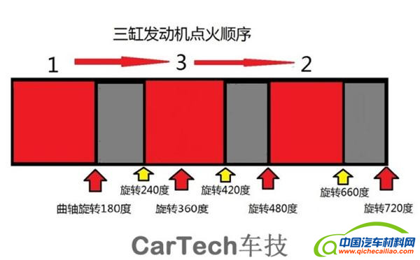

       我们再来看四冲程三缸引擎,其点火顺序一般为1-3-2或1-2-3,同样曲轴旋转720度一个吸压爆排冲程,却只能有三个汽缸做功,每个气缸做功同样曲轴旋转180度,这样就出现了动力的空档期(上图中灰色部分),前一个汽缸到达下止点做功结束,需要等待曲轴再旋转60度,后面一个汽缸才能走到上止点继续做功。因此,三缸引擎的出力就是断续式的,节奏就像出力1秒,断续0.5秒,再出力1秒,又停顿0.5秒。

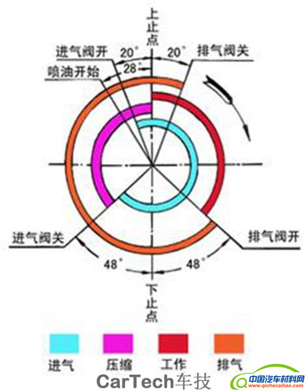

       来看看四冲程汽油发动机的进排气门配气角分配就明白了,虽然四个冲程进气-压缩-工作-排气各占据了1/4的行程,但进排气阀门的打开关闭时机却并不是正对进气排气冲程介绍开始的时机的,为了达到更好的“换气”效果,通常排气阀门和进气阀门会提前打开,延迟关闭,这样在汽缸换气时就可以利用气流的惯性形成“扫气”效应。通常不带VVT的发动机排气阀门会提前48度打开,延迟20度关闭。
发动机,三缸发动机,四缸发动机
       正因为排气门的提前打开和延迟关闭,四缸发动机的排气过程就会出现两个汽缸的重叠现象,如果排气系统做不好,就会出现严重的排气干涉问题(灰色部分),影响排气效果从而降低了发动机热效率。过去自吸引擎还可以用特别设计的等长排气管来解决这个问题,比如4-2-1形式的排气系统,但进入涡轮时代之后,为了尽可能缩短排气阀门和涡轮之间的距离,降低涡轮迟滞现象,设计复杂的等长排气系统变得不太现实,所以四缸涡轮发动机或多或少都会被排气干涉问题影响,削弱了排气气流吹动涡轮旋转的力量,如果是小排量四缸机,即使匹配轻量现代低惯量涡轮也有明显的涡轮迟滞问题。
发动机,三缸发动机,四缸发动机

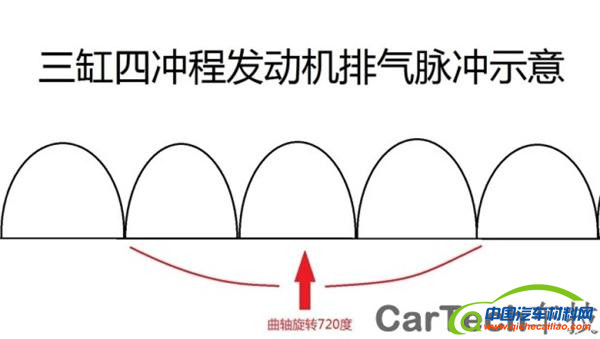

       而三缸发动机则巧妙的躲过了排气干涉问题,前文中提到三缸发动机每180度会有一次爆燃和排气继续旋转60度才有第二次爆燃和排气,而通常排气门的提前打开和延迟关闭角加起来也正好是60多度(提前48度+延后20度),这样整个有排气效果的曲轴旋转过程就变成了180度+48度+20度,约248度,而一个奥拓循环是720度,这样排气干涉就变得很小可以忽略了,因此三缸发动机的排气脉冲正好是连续的,一个脉冲紧接着一个脉冲,如果这样的脉冲气流撞上了涡轮的叶片,显然会形成对涡轮的持续加速效果,这样涡轮迟滞问题就会比同排量的四缸发动机轻微一些。

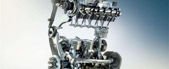

【基于模块化设计的BMW 1.5T三缸增压机】
       比如宝马1.5T三缸的缸径冲程跟2.0T四缸机一致。又比如大众EA211 1.2自吸三缸机的缸径与EA211 1.4四缸机相同,同为76.5mm,而影响扭力表现的冲程却反而比排量EA211 1.4的75.6mm更长,达到了86.9mm,因此少一个缸的大众1.2三缸机实际开起来中低速的动力并不觉得比1.4差那么多。

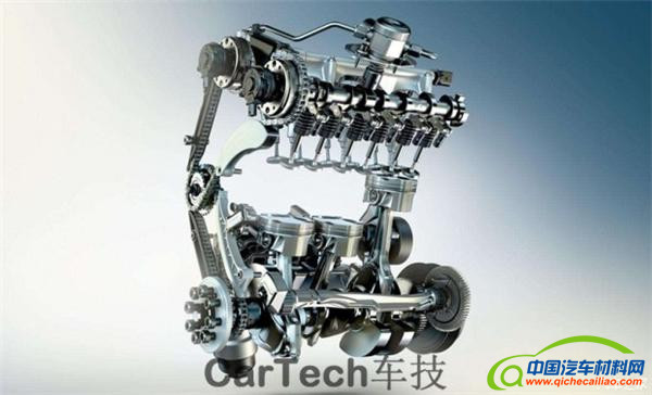

       一阶二阶惯性力矩的平衡难度很大,三缸机即使增加一条反向平衡轴,针对曲轴做配重优化,也只能抵消掉一阶惯性力矩,抵消了一部分抖动,但无法做到二阶惯性力矩动平衡。如果要平衡二阶力矩,理论上三缸机还需要增加两条平衡轴才行,那样体积和四缸机相比都没有优势。各大车厂为了让三缸机不那么抖,也是想尽了各种方法,偏心质量飞轮,质量惯性曲轴皮带轮,去耦式平衡轴齿轮,在平衡轴从动齿轮上增加去耦橡胶圈。。。。
       但这些方式都无法根治三缸机惯性力矩不平衡的先天缺陷,所以三缸机的振动在高转速情况下尤其明显。这也是奇数汽缸引擎普遍存在的问题,即使是缸数更多的五缸机都没办法解决,三缸机面对这样超出能力范围的要求只能一声叹息。
