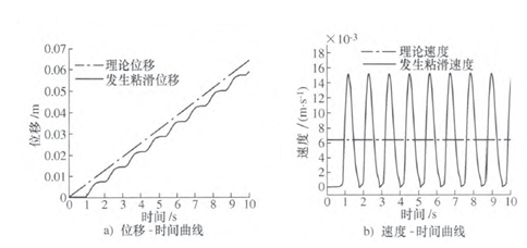

       从本质上来看,粘滑现象是相对滑动物体之间的一种自激跳跃运动,这是由于物体表面的动静摩擦系数差异过大,并且动摩擦系数随运动速度增加而降低的负阻尼现象,导致物体在相对滑动中速度随时间呈现锯齿状的波动(图2),从而产生了扰人的“吱吱吱”的噪音。
图2 粘滑现象的运动特征
