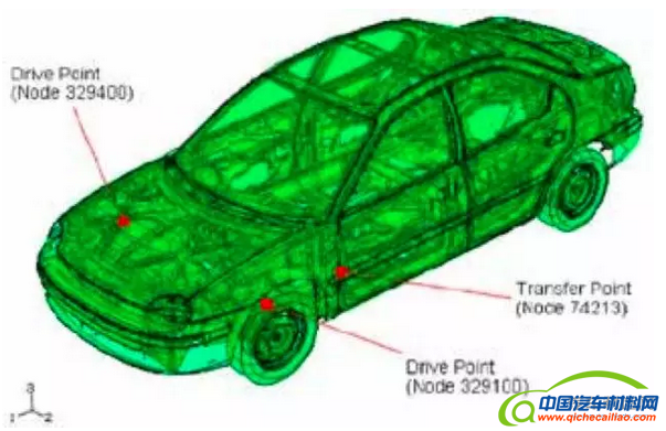

        图1所示的是当前分析中所使用的乘用车整体模型。我们将考虑两个SSD仿真。一个是仅针对结构的非耦合分析,另一个是包含车内空气的耦合分析。
        Abaqus中基于模态的SSD分析包括两个分析步,一是特征值提取,随后是频率响应计算。对当前分析来说,频率提取范围的上限选定为450Hz,而频率响应计算最高为300Hz。
        在两个分析中,车辆的滚动通过前轮转向节中心点施加集中载荷进行仿真。这在图1中标注为“驱动点”。所有材料应用结构阻尼,而车辆在每个车轮的底部施加约束。

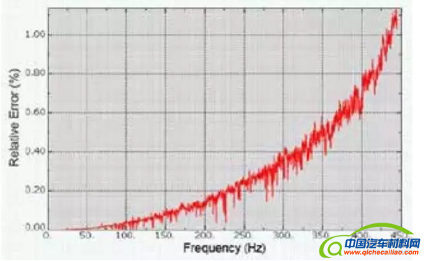

        AMS特征求解器计算所得自然频率和Lanczos 特征求解器的相对误差请见图2。
图2: Abaqus/AMS所得的自然频率与Lanczos特征求解器所得结果的误差比较。
        在全局截止频率450Hz下,相对误差低于1.15%。在300Hz下,也就是频率响应分析最关注的区域,误差低于0.45%。这说明AMS特征解算确定的频率响应函数中的共振峰值是准确的。图3给出了代表性的位移幅值轮廓图。

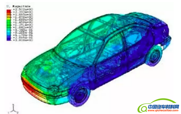

图3: 6.6 Hz对应的第十个结构特征模态

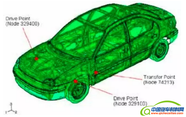

        请注意,直接求解SSD程序是以模型物理自由度直接进行计算的,求解分别在两个输出位置加以比较,一个是驾驶员侧的驱动点,另一个是传输点(图1)。
