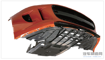

捷豹F 型保险杠和车身底板组件俯视图。所有部件由POLYTEC 公司的不同业务部门采用不同的技术生产(图片由POLYTEC 集团提供)。

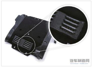

        幸运的是,目前在工业中使用有机板是一种趋势:使用玻璃纤维织物薄层或碳纤维增强片材旨在增加局部的强度和刚度。选择的材料是TenCate Cetex®,一种高刚性和重量轻的玻璃纤维增强聚丙烯,能够精确地增强背衬材料。
        “它的抗拉强度远高于普通材料。”Oppeneer说,“这是因为使用了特殊的玻璃纤维织物。与GMT 不同,它不是采用玻璃纤维针刺材料制成。这些有机板用于冷却狭缝和通风孔周围。这样可以将三种不同的材料组合在一起,放入模具中并压在一起,所有步骤一次完成。”
使用“VICS”系统(可变模内复合材料夹层) 与Cetex有机板来增强通风狭缝的周围区域(图片由POLYTEC集团提供)。

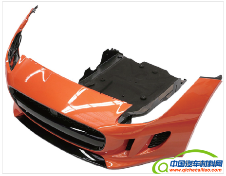

        捷豹F 型前保险杠和车身底板组件基本上由三部分组成:(橙色)保险杠,(黑色)保险杠下侧(由直接注射成型滑石粉增强聚丙烯制成)和(也是黑色)新前车身底板,这是汽车最低的部分,因此承受的负载最大,如果汽车打到砾石或者溅到水花的话(图片由POLYTEC 集团提供)。

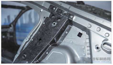

        减轻重量的需求意味着越来越多的塑料或混合部件将取代金属部件。由于已经生产出重量减轻最显著的部分,汽车工业现在正在加快步伐,同样替换构成汽车刚度和强度的金属部件。甚至碳纤维也应用于结构零件里。“乍一看,这是一种相当昂贵的材料选择,但是使用回收的碳纤维,也找到了实现批量化生产的途径。”Van Gilst说,“对于宝马7系列,我们生产了局部碳纤维SMC(片状模塑料)加强C柱:一根连接到车身的梁。”

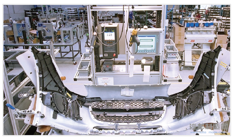

位于英国布罗姆亚德的POLYTEC 公司的捷豹F 型前保险杠的智能装配站。保险杠由增强反应注射成型聚氨酯制成(图片由POLYTEC集团提供)。

宝马7 系列的碳纤维片状模塑料增强C 柱(图片由宝马公司提供)。

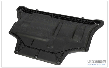

用于在“道路不好的国家”的大众高尔夫VII 底部发动机保护罩(图片由POLYTEC 集团提供)。
        无线充电器保护装置的概念可以与专门用于“道路不好的国家”的发动机保护罩的概念相媲美。例如,大众汽车公司过去一直使用一块厚厚的,重量约为17.6 kg的钢板,来保护了在这些国家道路行驶的旧款的高尔夫和帕萨特汽车的发动机舱底部。“我们通过改用合适的设计和材料的复合材料,将其重量减少到4.6kg。”Van Gilst说,“如果汽车底部撞到了路上的大石块,它必须保护汽车内部不受影响。而且之后,它会恢复到其原有的形状。这是复合材料的优点之一:钢板形变后不能恢复,而生产的复合材料可以更富有弹性。”

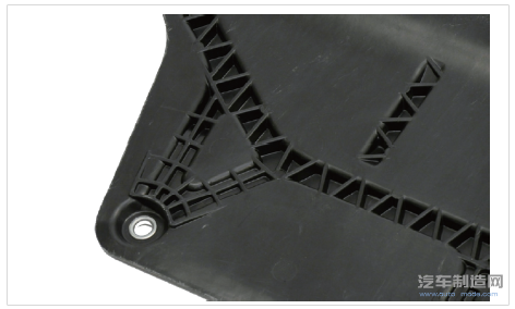

重型保护罩通常具有成型的外形和碰撞侧的肋,以使它们足够坚固(图片由POLYTEC 集团提供)。
