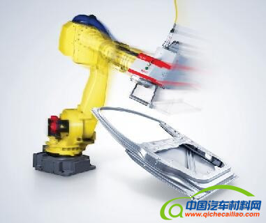

        激光材料加工技术已被公认为是适用于极为重视生产效率的汽车行业的现代自动化生产方式。就该领域而言,远程激光焊接(remote laser welding)技术尤其能够满足这一需求。当把激光束设置为动态飞行焊接(Weldingon-Fly)模式时,便可以获得最高的生产率。在这种工艺中,基于扫描振镜的远程激光焊接头与机器头一起连续运动,进行极为快速的三维激光束定位(图1),从而最大程度缩短了不同焊缝之间的时间间隔,提高了激光器利用效率,使之远高于传统激光焊接。
图1:在动态焊接模式中,焊接头与机器人一起持续运动,进行极为快速的三维激光定位。

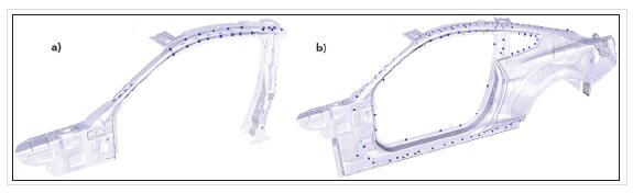

图3:福特野马车体侧身内部组件(a) 和车体侧身外部组件(b) 的结构焊接
        RLSK焊接头连接起车体侧身内组件上34处远程激光结构焊点,其中包括层叠厚度达2 毫米(图3a)的结构焊点。它们采用缝焊及摆动C焊从而在厚层叠焊点上达到出色的熔深值。此外,车体侧身外组件也采用远程激光焊接:Coupe车型有79个焊点,Convertible车型则有61个焊点(图3b)。0.7毫米厚低碳热镀锌钢(HDGI)车体侧身外组件与各种不同厚度、材质的车体侧身内组件相焊接,并采用G 型焊接设计以提高其质量的稳定性和稳健性。
