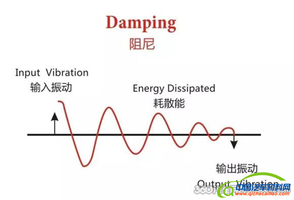

目前任何厚度汽车减振材料,其原理都是阻尼减振技术。

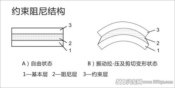

         当金属板壳被粘上高阻尼材料后,受激产生振动时,阻尼层也随之振动,一弯一折使阻尼层时而被压缩,时而被拉伸,从而使金属板和阻尼层之间、阻尼层内部分子之间不断发生相对位移,由于其摩擦阻力很大,便使振动能量不断转化为热能而被消耗。 同时阻尼层的总是力图阻止板面的弯曲振动,从而降低了金属板的噪声辐射,这就是阻尼减振的原理。
阻尼材料厚度不一样,效果也不一样?
         将粘弹阻尼材料粘贴在需要减振的结构物上,当基板产生弯曲振动时,阻尼层随基本层一起振动,在阻尼层内部产生拉-压变形。根据阻尼材料的耗能机理,当阻尼材料内部产生交变应力时,阻尼材料就会将有序的机械能转化为无序的热能,从而起到耗能的作用。阻尼层越厚,阻尼损耗因子越大,制振效能就越好。

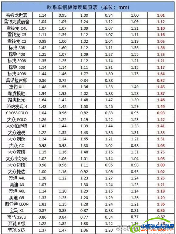

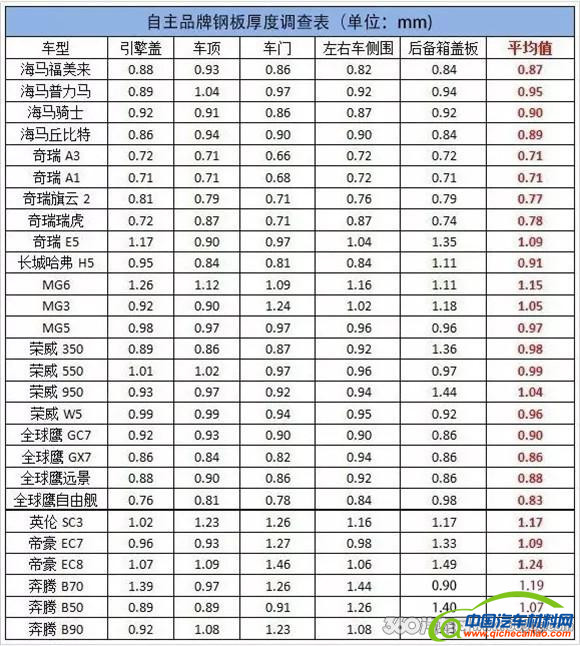

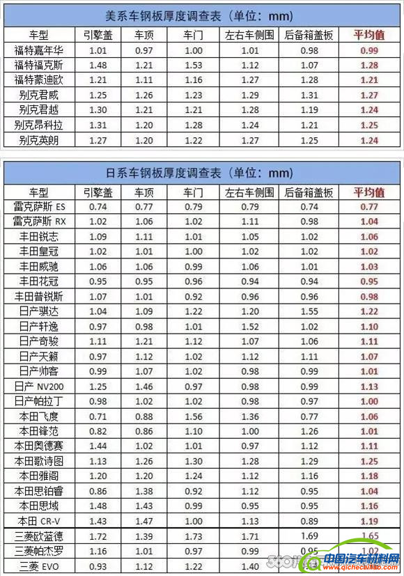

         当然不是越厚就越好,要根据粘贴对象的厚度选择对应厚度的阻尼材料,汽车钣金厚度一般在0.7mm-1.3mm之间所以对应的阻尼材料厚度在2mm-3mm就可以满足减振需要,有两种情况需要注意,一种是局部振动幅度较强的位置如后轮毂、前叶子板、车地板、防火墙等部位就需要3mm-4mm的阻尼材料。另外一种情况在原车已有阻尼材料上施工也需要3mm-4mm的阻尼材料。
         原车的阻尼材料贴在钣金上弹性减弱已经硬化,普通2mm阻尼材料已经达不到减振的要求,所以我们需要用阻尼层更厚的材料,比如3m-4mm阻尼材料才能获得才能获得理想的减振效果。目前汽车的钣金厚度0.7mm-1.3mm之间,对应传统的阻尼材料4mm已经可以获得很好的效果,如果只是单纯的增加胶的厚度就没有太大的实用意义,只是把厚度变厚而已。为了获得更极致的减振效果研发了复合阻尼材料。

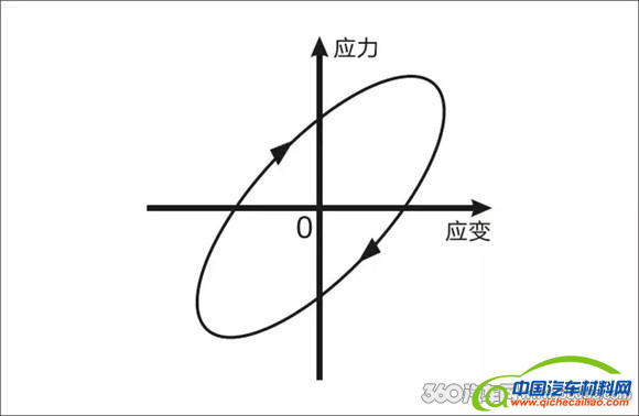

         阻尼材料的一个重要性质就是粘弹性,其阻尼作用机理直接与聚合物的动态力学松弛能力有关,是材料拉伸-回缩过程中应力-应变的变化情况。通俗的讲,弹性和密度不同的阻尼层会相互制约,相互牵引,在这样反复拉伸-回缩过程中,会有更多的功被损耗掉,转化为热,内摩擦能力愈大,滞后现象愈严重,即阻尼性能愈好。

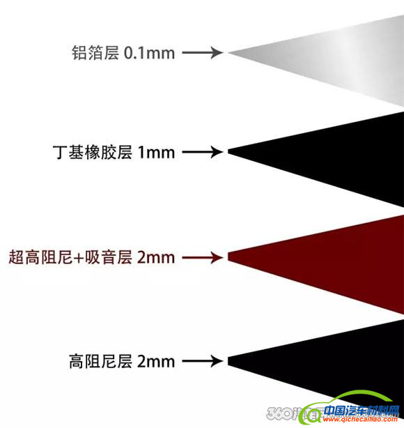

一、结构
第一层:丁基橡胶层,中间层:超高阻尼层+吸音层,第三层:高阻尼层
