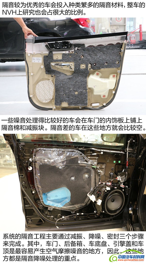

  车辆整体的隔音是一项非常系统的工程,车辆的振动处理、吸音处理、密封处理都需要花费大量的研究成本,所以往往中型车的隔音静谧性是大众所接受的,而在这一级别之下,由于成本的原因,往往会投入较少,导致这些车主在二次购车时对车辆的隔音会非常注重。

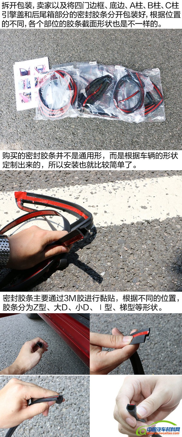

  后期的车辆噪音处理可以进行止震、隔音和吸音处理,但是这些操作方法都需要对车辆进行拆卸。为了在不拆卸车辆部件的情况下改善一下隔音,根据网上的说法从淘宝上购买了密封胶条进行隔音,测试一下效果如何。
我想静静 汽车隔音改造之密封胶条隔音
我想静静 汽车隔音改造之密封胶条隔音
我想静静 汽车隔音改造之密封胶条隔音
