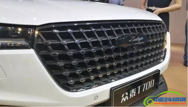

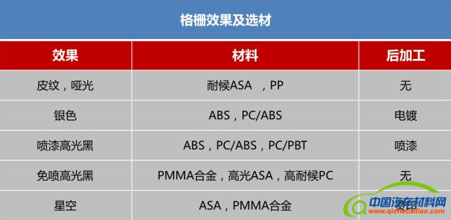

钢琴烤漆黑色格栅
       高光黑的格栅配上镀铬饰条,凭借给人更强的明亮感和科技感,成为一个新趋势 。
       其中,高光黑的实现方式主要是用PC/ABS、PC/PBT等注塑毛坯件,然后喷高光漆,但随着环保理念的深入,PMMA类免喷涂方案也越来越多成为选择。格栅效果及选材大概可总结为:

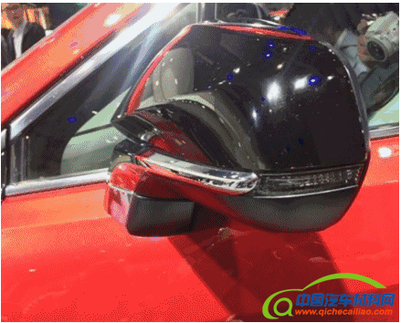

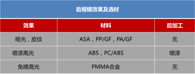

多色后视镜
后视镜也是彰显汽车个性的重要部分,且也呈现出家族化特点。
一般后视镜颜色与车身颜色相一致,但此次上海车展发现,也有一些车后视镜选择单一的高光黑色,不再跟随车身颜色变化。
从选材上看,壳体部分主要还是采用高光或者珠光效果,主要选择ABS或者ASA喷漆方案;而支座部分有皮纹和高光,皮纹主要选择ASA,PA等,高光则选用喷漆方案。也有部分主机厂采用了免喷的增韧PMMA合金方案,以获得了类喷漆的效果。后视镜的效果及选材大概可总结为:

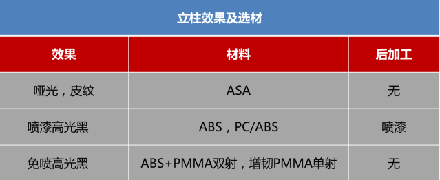

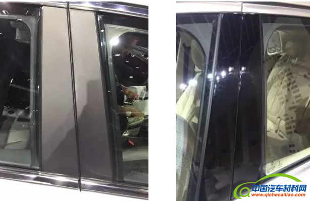

高光黑免喷涂中立柱成为趋势
中立柱是侧面观察车身时最引人注目的地方,传统的立柱多采用ASA直接注塑,为哑光效果。今年车展上,高光黑的应用日益流行。
哑光立柱 喷漆立柱
面喷涂高光黑立柱是如何实现?
一般采用ABS或者PC/ABS喷漆实现,但现在更多采用的是ABS加PMMA双射成型实现,其中ABS提供韧性,PMMA提供黑亮的外观效果。过随着增韧PMMA的出现,采用直接注塑成型可实现减薄、简化工艺等效果,也吸引了越来越多的主机厂。中立柱的效果及选材大概可总结为:

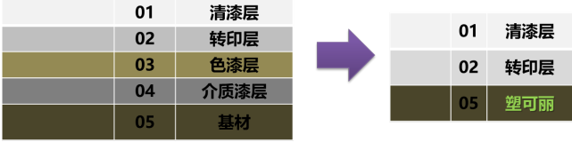

▶水转印:
水转印效果分为自然纹理效果和科技纹效果,满足了人们怀旧宁静和创新张扬的心理需求,从ABB(奥迪,宝马,奔驰),到通用/上汽,以及吉利/长安,都大量使用了这一工艺。相比IMD,水转印在成本上具有很大优势,而随着水转印和免喷涂的结合,这种成本优势更大。而且,水转印可在非平整表面实现,可获得的效果也更为丰富。

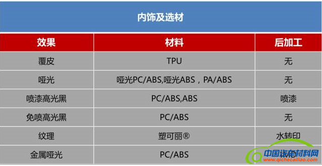

2)▶内饰选材趋势:
 色彩更加多元化。一些明亮的颜色获得了大胆使用,并且不同颜色、色调的组合也受到了青睐,追求个性化比较明显。
 特殊工艺效果使用多元化。除了传统的电镀、喷漆等实现的银色、高光/哑光效果,水转印、IMD、真木/真铝注塑、拉丝等工艺也越来越多应用。
 高光黑效果获得广泛的应用。相比于以前主要使用哑光、灰色带来沉稳、严肃的氛围,现在更多车型倾向于使用高光黑带来的科技、炫目、活力的效果。
总的说来,从内饰选材方面大致可以分为如下:
