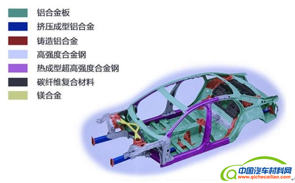

新一代奥迪A8车身结构材料示意图
全新奥迪A8采用铝合金材料对车身整体框架进行了搭建,为确保结构强度,在关键联接部位采用铝制铸件,车身表面采用了铝制钣金件。在车身座舱笼形结构中,大量采用热成型超高强度合金钢,远多于现款A8高强钢仅在B柱上的应用,该高强钢材料和20年前的钢材相比,刚度增强了5倍,重量降低了40%。车身结构中加入了镁合金,车厢后部采用了CFRP碳纤维复合材料,从后壁板等细节降低了车身的重量。
值得一提的是,在宝马i3和宝马7系中,碳纤维复合材料主要用于车架单体或者车架核心,而新一代奥迪A8将碳纤维复合材料主要用在车辆的后排与尾箱的隔板。该碳纤维隔板由6到19层碳纤维布依照碳纤维的纹路纵横交错的堆叠在一起,用来分别对应车身后部不同方向上的应力,其先进之处在于不需将碳纤维布用环氧树脂浸透,可让成品碳纤维件在几分钟之内就固化。奥迪方面表示,仅这块很轻的碳纤维部件就已给A8在提高车身抗扭刚性上贡献了33%的份额,其重要性不言而喻。另一个亮点是镁合金的使用。镁合金用在了发动机舱内连接悬架顶端的三角加强架上,用铝合金螺栓固定在支柱塔顶上,起到了“顶吧”的作用。奥迪工程师表示,该镁合金的支撑杆可降低28%的重量,减重效果也是非常神奇。
整体来看,新一代奥迪A8车身重量达到了282Kg,相比第四代车型的231Kg车身增重了不少,但车身进行了很多加强,关键结构部位中高强钢含量也进一步增加,使车身抗扭强度要比现款A8提升24%,满足了更严苛的排放法规、电气化、舒适性、噪音以及碰撞测试的要求,车辆的安全性和操控性都有了大幅提高。铝合金材料含量达到了58%,和加入了碳纤维材料的宝马7系相比,在轻量化方面依然胜出。综合比较而言,全新奥迪A8的轻量化水平其实是有了实质性的提升。

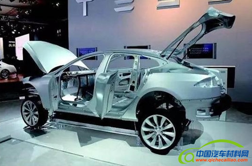

与奥迪A8铝合金车辆架构相似,全球瞩目的美国纯电动汽车生产公司特斯拉研发制造的ModelS也采用全铝车身。除了车身外,特斯拉前后悬架大部分材料也采用铝材。因为电动车的电池容量和重量近乎成正比,为保证续航,电池重量占了整车重量的很大一部分,所以有效地给车身减重显得至关重要。特斯拉的电池非常笨重,必须通过降低车身的重量来弥补笨重电池的不足,而全铝车身兼具轻量化与高强度的特性,很好的弥补了这一需求。由此也可见,探寻减重技术在电动车领域的应用也是未来汽车轻量化发展的重要方向。
全铝车身的特斯拉电动汽车
