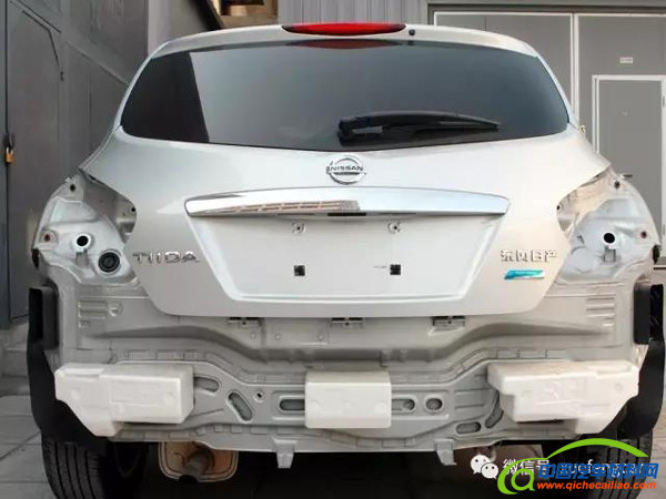

   好多“中国版”汽车“减配”了后防撞梁,引发车主不满。不少媒体(自媒体)跟着起哄,指责汽车厂商钻政策空子,因为中国法规没有强制要求安装后防撞梁,就借机偷工减料。
  ▲车尾没有那根横梁,一些车主就感到不安,以为车尾必会一触即溃
