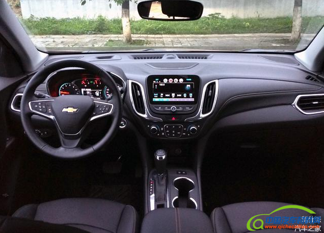

       在9挡横置变速箱这轮竞争中,通用的hydramaic9T50变速箱是后起之秀,踩在前人的肩膀上总能找到些捷径。从驾仕派购置的雪佛兰探界者550T车型来看,起码在它9个挡位的传动比分配上,通用研发部门的处理就比ZF 9HP合理很多,传动比范围“只”设计到7.6:1,并且只留下了两个超速挡,前7个挡都是常用车速的合理挡位。毕竟在全球来看,一台车在使用寿命中能保持在120kph甚至100kph以上速度巡航的比例不会超过10%,剩下90%的中低速路况有7个前进挡来应付游刃有余,这才是9挡变速箱多出来那么多挡位价值的体现。高速巡航谁不会?我们急需改善的是城市变速驾驶的体验。
奔驰9速动自变速器,ZF9速动自变速器,通用9速动自变速器
       9T50采用了可选单向离合器来缩小体积,虽然比6T45多了3个前进挡,但体积却没有变大,而且9T50比ZF9HP还要小些,匹配车型的灵活度更高。可选单项离合器在1挡换2挡的时候发挥作用,2挡一直到9挡之间的切换依然是离合片之间的滑动摩擦或者静摩擦,可以根据实际情况来保证舒适度和高效率。看得出来通用为了这台变速箱还是花费了相当的心思。
       至于大家关心的“能否上9挡?”从驾仕派自购的探界者550T来看,8挡和9挡作为超速挡,速比并不夸张,挂入9挡不是一件高不可攀的事情:我在试驾体验另一款通用9速自动变速箱车型时,甚至在80kph车速下手动推入了9挡,转速则只有1200rpm——如果是自动模式的话,回落速度到90kph的时候依然可以落在9挡,虽然这种尝试意义不大,毕竟发动机并没有工作在高效区间,但起码说明发动机和变速箱的匹配足以让9前速物尽其用。以这样的设定,连同前7个挡一起,可以保证通用9T50变速箱在大部分情况下能维持发动机处于经济转速。
       但是在低速区间,从探界者的行车表现来看,顿挫感也不是完全不会出现,特别是在变换节奏的拥堵道路下驾驶的时候,前三挡之间更容易发生动力衔接的间隙,这一点和ZF 9HP变速箱差不多,看来这个问题依然困扰着各个自动变速箱厂商,不过9T50的硬件底子基础有优势,在后期的匹配工作中有更大的改善可能。
       驾驶雪佛兰探界者急加速的时候,9T50变速箱能憋足了劲一次降到位,根据油门开度的连续降挡可以达到3到5挡,动作也很干脆,这点比起奔驰产品的逻辑要好很多,实际的中段提速也的确很快,在探界者同级SUV车型中应该属于优秀水准,未来驾仕派也会通过横评测试来验证。
       在日常使用中,这台变速箱的适应性比ZF 9HP更强。探界者城市行驶时的油耗数据并不高,起码比路虎和Jeep的同级别产品有优势,虽然在高速行驶时探界者550T整体运行转速更高一些,但只要不超速得太离谱,其实油耗也能控制得很友好,不会和使用ZF变速箱的车型拉开明显差距。
