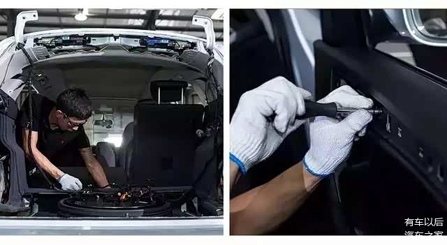

        “10万公里耐久性拆解测试”来源于海外,经过几十年的发展已经算相当成熟的项目,测试对象必须是累计行驶里程达到或超过10公里这个硬指标,同时还须有尽量完整的保养记录的车型,通过对整车的“逆向”拆解,充分体现被测试车辆的设计实力、生产能力、技术功底以及所应用的零部件产品的可靠性与耐久性,值得一提的是,此次活动也是该项目在国内的首次落地。

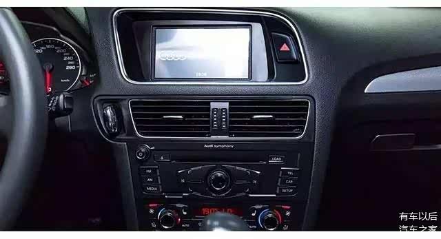

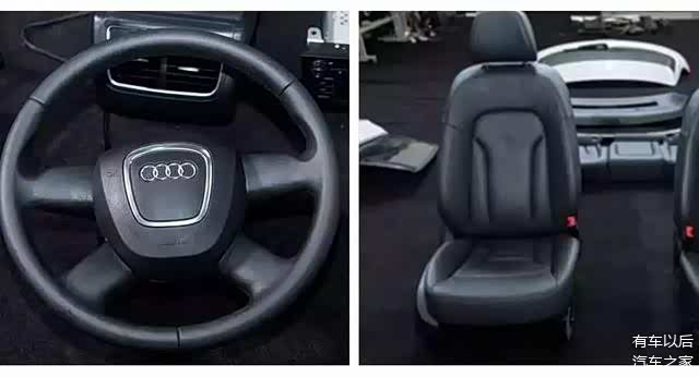

        实际上整车的内饰部分是最受时间检验的部分,特别是皮质内饰在日常使用中难掩使用痕迹,但Q5的内饰完整度保持相当高,座椅皮质除了有少许褶皱,表面并没有过多磨损,而且缝线也没有开线,在不容易察觉的地方,Q5用料也很厚道,例如两侧扶手采用发泡工艺,平整度更高。后备厢的底板则是多层结构,硬度比常见的纸板或纤维板结构要高上许多。
豪华SUV,汽车材料
        中控台由于使用了规格更高的PU喷塑材质原因,它的耐磨性与触感也要比常规的PVC搪塑表现更佳,而且还没有异味。

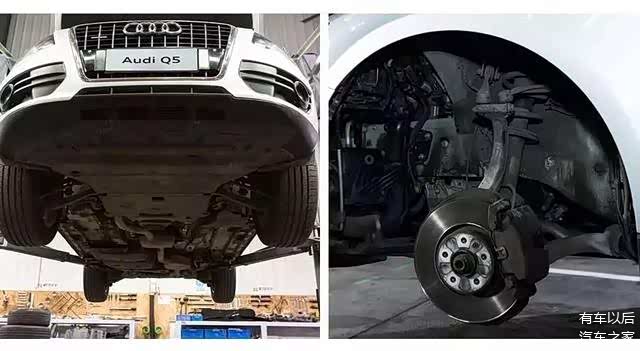

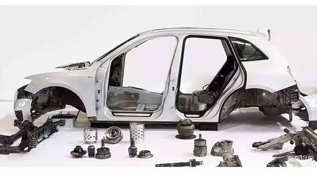

        看过做工用料部分,接下来就该检验Q5的车体结构,这部分重要性不言而喻。通过前后保险杆的拆解,可以看到Q5的防撞梁十分粗壮,厚度也要比同级车型更厚,对抗外界冲击力的能力更强。另外,车门内的防撞梁均使用了2mm厚的加强梁。
豪华SUV,汽车材料
        在拆解底盘之前,可以看到Q5底盘比较规整,发动机舱、门板以及底盘等部分的隔音和保护做得很到位。前悬挂采用五连杆悬挂形式,上下摆臂各为两根连杆,整体结构可有效地抑制轮胎的异常跳动,而且杆件采用价格较高重量更轻的铝合金材质,使得车辆的操控性与舒适性能得以保证。
豪华SUV,汽车材料
(注:底盘图实则已经拆去中央两侧的防护板)
        最后我们来看看动力总成部分的拆解,Q5使用的是第二代EA888发动机,拆除缸体后,喷油嘴以及活塞表面有少许积碳的痕迹,但从其他方面上看,整套动力总成表现是很不错的。齿轮间没有明显磨损的痕迹,各个部件贴合度也很高,可见做工工艺的精细程度。
