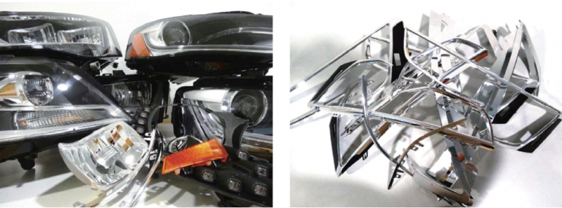

核心提示:图1 车灯生产中的混合废料:完整组装的车灯(左),以及镀铝塑料(右)( Fraunhofer IVV)很少有某种单一材料能满足汽车工程的所有需求
图1 车灯生产中的混合废料:完整组装的车灯(左),以及镀铝塑料(右)(© Fraunhofer IVV)很少有某种单一材料能满足汽车工程的所有需求。
很少有某种单一材料能满足汽车工程的所有需求。然而,混合材料又难以通过适当的努力进行手工拆解,所以迄今为止生产废料只能经过热处理才能得到应用。而传感器辅助塑料分拣不仅能实现较大处理量,而且颇具经济潜力。

因为车灯与安全密切相关,故所有生产步骤均通过常规质量控制加以监测,存在缺陷的产品会被直接分离出来。在所调查的两家欧洲车灯制造商所属工厂中,每年会因此带来包含复合车灯模块和单一塑料组件的1100吨混合废物(图1)。即使利用最先进的技术,也无法从车灯回收足够纯净的塑料。其中包含大量深色塑料材料,无法通过传统的光谱分类方法进行分离。金属化的反射镜、装饰线以及带有特殊硬化和UV涂层的漫射盘,也对单一成分碎片分拣并实现现有材料潜在价值带来极大的困难。由于缺乏合适的回收方法,故只能通过昂贵的热处理方式来利用这些混合生产废料。

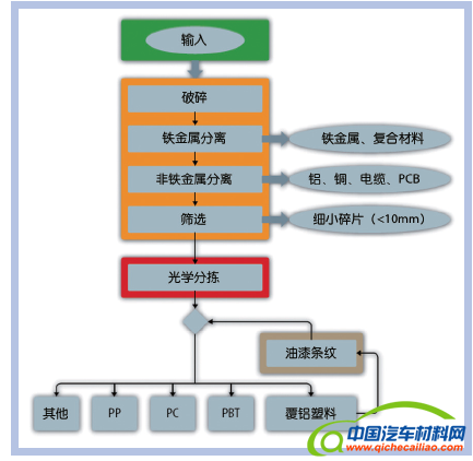

在得到巴伐利亚州环境与消费者保护部补贴的ForCycle项目组中,德国弗赖辛(Freising)弗劳恩霍夫(Fraunhofer)研究所的工艺工程与包装IVV研究院证实,利用适当的加工链,完全可能对这种废物流进行材料回收。图2显示了从所研究的生产废料中回收样本废料的流程概念。
图2 ForCycle项目组的车灯生产废料回收过程概念(来源:Fraunhofer IVV)

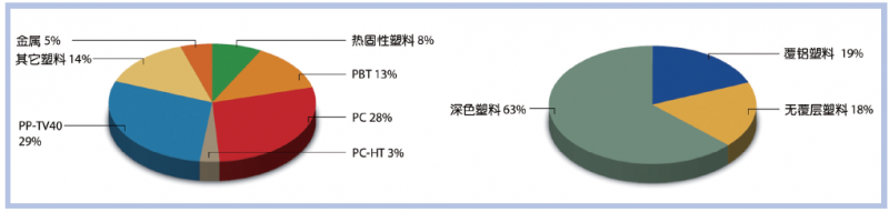

手动拆卸车灯后,首先确定其主要塑料材料。图3显示了各种成分质量比较,分解后的车灯包含94%的塑料,主要是聚碳酸酯(PC)、聚丁烯对苯二酸酯(PBT)和聚丙烯(PP-TV40),其中大多数为深色。除了PC和PBT,还识别出镀铝的耐高温聚碳酸酯(PC-HT)和聚醚酰亚胺(PEI)塑料。
机械分解后,塑料的直接分类已非易事。然而,对几种车灯进行的人工分析结果表明,其中含有约50%的深色塑料和20%的金属化塑料。这符合制造商使用PC、PBT、PP-TV40作为主要塑料的期望。但由于车灯型号的变化以及相关装配件的差异,在随后的回收过程中必须考虑各单一成分质量分布的持续变化。

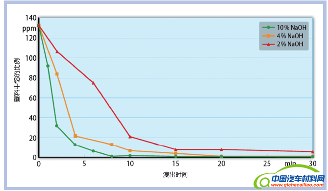

在这一项目中,通过浸出方法,分离出镀铝层,同时,碱性溶液中的浸出速度快于酸性溶液。铝与沥滤液发生反应,释出铝层并暴露出塑料。图4表明,总浸出时间达到三分之一时,塑料中铝的浓度降至5%。提高沥滤液浓度可缩短浸出时间,这同时也取决于所选的浸出剂、扰动、温度和压力。利用傅里叶变换红外光谱法(FTIR)和熔体流动速率(MFR)进行定性分析,显示沥滤液对塑料质量并无影响。因此,进一步的非破坏性处理是可行的。

图4 通过浸出分离金属塑料复合材料:浸出时间取决于烧碱浓度(来源:Fraunhofer IVV)

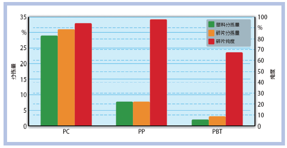

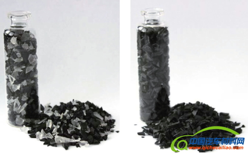

RTT Steinert的分拣测试显示,超过40%的塑料碎片均可利用最先进的技术分拣到几种目标塑料,其中PP、PC所占比例最大(图5)。Unisensor则获得更高一些的分拣量,但碎片纯度相应较低。当主要考虑纯塑料的分拣量时,这两种方法十分接近。因此,PP和PC能以足够的纯度加以分拣(图6)。
图6 自动分拣后纯度大于90% 的示范塑料碎片:PC碎片(左),PP碎片(右)。为优化可比性,材料先被分成碎片然后破碎(来源:Fraunhofer IVV)

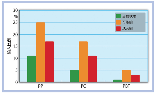

来自两家车灯生产商的全部材料样品(总计近500公斤),以及两种分拣方法,在小规模技术测试上达到整体平衡。在此基础上进行的一项经济潜力分析表明,目前只可获得17%的塑料和23%的金属分拣量,因此尚不能实现经济效益。现场试验的低分拣量,与所研究的单只车灯90-95%以上的塑料成分相距甚远。因此,经济效益分析必须基于更高的分拣量进行,目前看来,可以通过优化破碎机分解(降低金属碎片中的塑料比例并减少细小碎片)(图7)来实现。
图7 纯塑料碎片潜力分析(16.5% 的金属在此未加考虑)。通过优化材料分解将效率提高80%也被当作实际的景象(来源:Fraunhofer IVV)

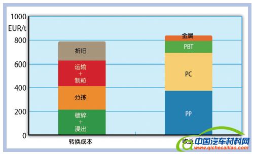

假设从生产废料中回收的塑料可被用于生产废料来源处的新货物,新货物价格的75% 可被认为是来自回收材料的收益。此外,按1000、2000和3000 t/a计算分拣技术转换成本和折旧,在各种情况下都会产生积极收益。作为示例,图8展示了2000 t/a条件下的经济平衡情况。
图8 按年废料量2000 t/a进行汽车车灯回收过程研发经济效益计算(来源:Fraunhofer IVV)
