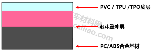

仪表板一般分为硬塑仪表板、吸塑仪表板和半硬泡软质仪表板三类。硬塑仪表板一般以注塑工艺制成,因其工艺简单、投资低等优势而被广泛应用,尤其是中低档车。吸塑仪表板是在注塑或压制骨架外吸附并粘结或在注塑时复合表皮,使其外观有皮质感。半硬泡软质仪表板则是在表皮和骨架之间填充聚氨酯泡沫,既提高触感又增加吸收能量的能力。
图 半硬泡软质仪表板

仪表板是集安全性、功能性、舒适性与装饰性于一体的零部件,在材料选择方面,需要具有足够的刚性、耐冲击性、耐高低温性、耐老化磨损性能等。通常,硬仪表板采用PP、PC、ABS、ABS/PC等材料一次性注射成型,常用于轻、小型货车和大货车、客车上。软质仪表板由表皮、骨架、缓冲层等构成。一般采用PVCPVC/ABS或PVC表皮+ABS或PP骨架+发泡缓冲层。
