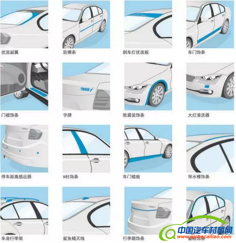

核心提示:随着人们对于汽车外观要求的不断增高,汽车外部的装饰性部件变得越来越多样化,包括轮罩饰条、车身侧裙、防擦条、车顶行李箱架饰
随着人们对于汽车外观要求的不断增高,汽车外部的装饰性部件变得越来越多样化,包括轮罩饰条、车身侧裙、防擦条、车顶行李箱架饰条、车窗饰条、B柱围板、鲨鱼鳍天线、扰流板、尾门饰条、铭牌字牌等。

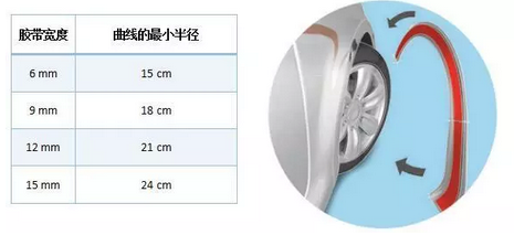

1. 曲线部位粘接
      把胶带应用在曲线和拐角部位的粘接区域时需要格外小心,必须确保良好的浸润效果。德莎根据多年的外饰粘贴经验,推荐如下的胶带规格和曲线最小半径限制。如果无法满足曲线弧度的要求,则建议使用胶带模切片。

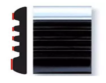

3. 加强筋区域的粘接设计
      加强筋区域由于外形原因会减少粘接区域的面积并使胶带粘接部分受到集中应力, 因而在加强筋区域的粘接区域设计时,需要将接触区域的尺寸(下图红线标注部分)是否符合粘接设计强度纳入考虑范围。

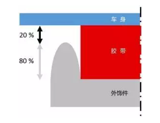

4. 隐藏式包边的粘接设计
      隐藏式包边经常在车身外观设计中应用,实现车身外饰与车身间的隐形贴合。在设计粘接区域时,需要充分考虑部件的间隙、压力、生产工差的问题。只有选择合适压缩比和厚度胶带,如tesa® ACXplus  78XX和771XX产品系列,才能实现安全可靠的粘贴,并防止隐藏式包边接触到清漆层。
