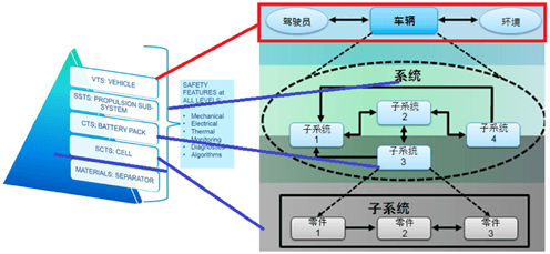

图1 电池系统安全在整车安全方面的定位
      因此,我们需要考虑的是,在BMS系统失灵的时候,整个零件层面都会产生哪些一系列反应。在以下的案例中,BMS承担着更多的功能,所以也是以探讨BMS的问题为主。

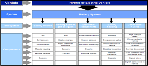

图2 电池系统分解
由于动力电池系统牵涉比较多的部件和供应商,当典型的失效问题发生时,如下图所示,要解决这些问题往往需要从Tier1展开,定位问题的严重性,然后再一级级往下进行分解。

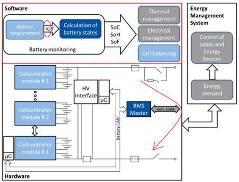

图5 电池管理功能保护机制
      这也是一个典型案例。电池管理系统采集的物理参量有电压、温度和电流等,为此需要设计一系列诊断机制,当外部的工况超过了设计估计时,一定条件下就会激发电池的诊断保护机制,从而使得整车无法行驶。大众纯电高尔夫的案例属于典型的误诊断的一种,是以基本的安全机制与实际工作情况匹配的过程。
