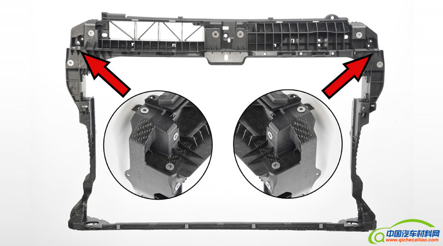

      作为对注塑成型的部件进行局部加强的嵌入件,Tepex在SUVs前端支架中得到了成功应用。
      在对注塑成型的部件进行局部加强的应用中,通常使用的金属嵌件仅与注塑成型材料互锁,而复合材料却提供了一种材料粘接力,能够有效地提高部件的机械强度,而且最重要的是,Tepex还非常轻质,这使其在大众汽车公司的Atlas和Teramont 两款SUVs的前端应用中表现尤为突出,这两款车分别在美国和中国制造。
      “两款车的前端都采用了Tepex嵌入件,因而比采用金属板材制成的相应嵌入件减轻了大约50%的重量。此外,被加强的区域还能够承受更高的应变。”朗盛Tepex材料的应用开发经理Harri Dittmar介绍说。
      Atlas汽车的前端由Arkal Automotive公司制造,该公司位于以色列加利利的Kidmat Galil工业园。作为为轻量化汽车设计提供高科技热塑性解决方案的专业厂商,该公司与大众汽车公司合作,开发了Atlas和Teramont的两个前端。Teramont汽车的前端由位于中国吉林省长春市的长春英利汽车工业有限公司生产。
      两款 SUVs 的前端都由注塑级别的聚丙烯(PP)制成。在引擎盖锁的周围,采用了1mm厚的Tepex dynalite 104-RG600薄片进行加强,这种半成品的复合材料由聚丙烯、47%体积百分比的连续玻璃纤维粗纱和织物制成。前端两侧的“Z柱”,也采用了同样的复合材料成形的嵌件进行加强。
     这种应用了3个嵌入件的注塑成型工艺非常高效:首先加热两个侧面的嵌入件并在模外成形,然后将它们重新加热到140 ℃并从侧面放入模具中。与此同时,加热中间的嵌入件,使之随后与外侧的两个嵌入件一起进入包覆成型之中。由此,而实现了循环时间较短的高效生产。
     Tepex能够以极高的再现性、极为方便地实现在模内的定位和再成型。此外,对复合材料的钻孔还展示了该织物必要的结构完整性。这两方面的特点,表明在为前端加强应用而开发的采用单向纤维取向的热塑性复合材料方面取得了进步。

      Atlas和Teramont两款SUVs的前端采用了Tepex连续纤维增强热塑性复合材料进行局部加强
