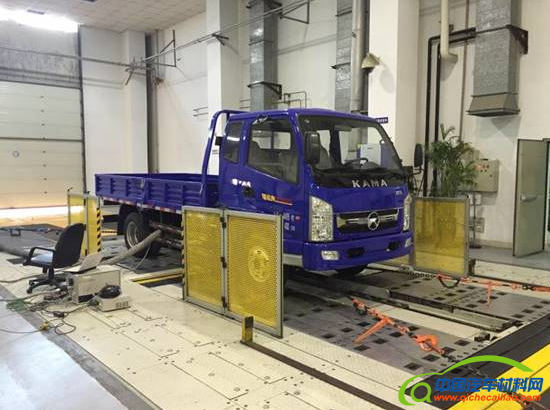

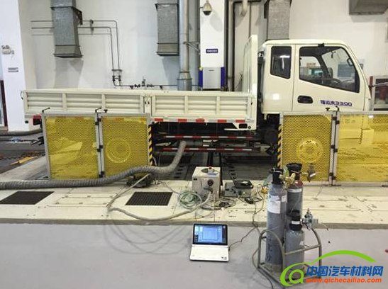

  此次环保部通报处罚的车辆均为2016年1月1日至2016年5月31日生产。
  通报指出,凯马汽车的8辆柴油轻卡和唐骏欧铃的109辆柴油轻卡的尾气排放未达到国四排放标准。其中,在抽检测试中,凯马汽车被罚轻卡的氮氧化物排放是标准限值的5.7-5.9倍,碳氢+氮氧化物是标准限值5.6-5.7倍,颗粒物排放是标准限值的1.1-1.5 倍;唐骏欧铃受罚轻卡的氮氧化物排放量是标准限值的5.4-5.9倍,碳氢+氮氧化物是标准限值5-5.5倍。
  另外,山东凯马的318辆重型柴油货车被罚原因是OBD系统检验不符合标准要求,屏蔽部分主要功能(抽检的3辆重型柴油车及后处理装置不能通过车载诊断系统读取车辆信息,不能对堵塞EGR进气管故障进行报警),属 “弄虚作假、以次充好、冒充检验合格产品出厂销售”行为。
  2、处罚结果:罚没款、责令改正、停产整治
  依据新《大气污染防治法》第一百零九条第一款和第二款规定,环保部对违法行为分别做出了没收违法所得并处货值金额二倍罚金的处罚,其中凯马汽车罚没款共计约3174.2万元,唐骏欧铃罚没款合计约703.6万元。
  除罚没款外,环保部还依法责令两家公司改正生产超过污染物排放标准的机动车违法行为,并责令凯马汽车针对污染控制装置弄虚作假、以次充好,冒充排放检验合格产品出厂销售的违法行为停产整治。
  3、处罚力度:从重处罚 强烈震慑作用
  据环保部官网表示,2014年以来开展的机动车环保达标监督检查工作中,多次发现这两家公司存在故意造假、生产不达标车辆行为,在行业中造成恶劣影响,严重影响机动车排放标准升级效果,环保部对两公司进行了约谈,要求立即整改。本次抽检山东凯马、唐骏欧铃各3辆轻型柴油车进行排放测试,测试结果均不合格,超标情况严重。本次此次调查的违法行为事实清楚、证据充分,依法应当从重处罚。
  据悉,环保部专门成立了柴油车打假专项工作组,于2016年1月组织开展柴油车专项监督检查。专项工作组通过在市场销售环节委托第三方购置新车、在企业生产现场随机抽样的方式按标准要求抽取车辆,委托具备相应资质的第三方检测机构进行检验,并出具第三方检测报告。
