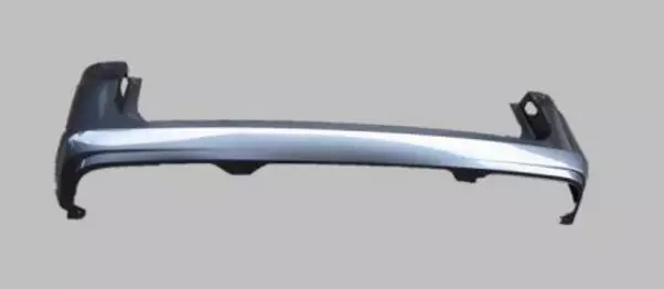

      汽车保险杠是汽车上比较大的饰件之一,它具有安全性、功能性和装饰性三大主要功能。
      汽车保险杠的轻量化主要有三种途径:材料轻量化、结构优化设计以及制造工艺创新。材料轻量化一般指的是在一定条件下用密度比较低的材料替代原来的材料,比如以塑代钢;保险杠轻量化的结构优化设计主要有薄壁化技术;制造新工艺有微发泡材料以及气辅成型等新技术。
