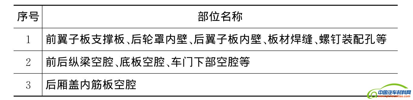

  在涂装修补之后,一般在汽车的焊缝及内腔涂不到漆的部位都要喷一层防锈蜡。
  (1)轿车要求喷蜡防锈的部位(见表4-14)
  表4-14轿车要求喷蜡防锈的部位

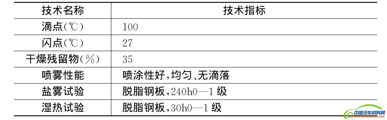

  (2)修补用防锈蜡的技术要求(见表4-15)
  表4-15修补用防锈蜡的技术要求
  汽车常用漆后处理材料,你知道有哪些吗?
