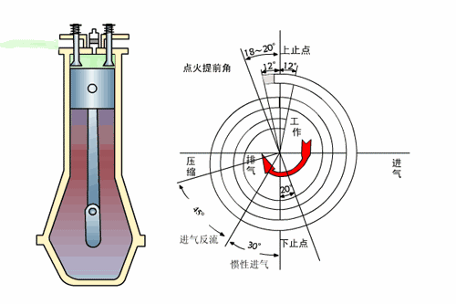

四冲程是现在主流汽油发动机一个完整做工的流程。
汽车动力

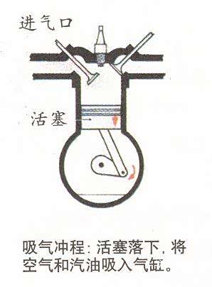

1、吸气冲程:进气门打开,活塞向下运动,燃油和空气的混合物进入汽缸,当活塞运动至最低时,进气阀关闭。
汽车动力
2、压缩冲程:进气阀与排气阀都关闭着,活塞向上运动,燃油和空气的混合气体被压缩,当活塞运动至最顶部时,压缩冲程结束,将机械能转化为内能
汽车动力

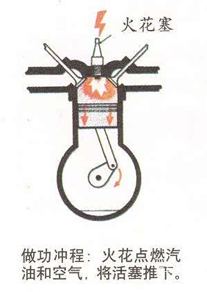

3、做功冲程 火花点燃混和气体,燃烧的气体急剧膨胀,推动活塞下行,将内能转化为机械能。
汽车动力
4、排气冲程 排气阀打开,活塞向上运动,将燃烧后的废气排出,当活塞运动至最顶部时,排气阀关闭。
汽车动力

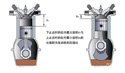

下面看看压缩比和膨胀比。
压缩比是气缸内活塞由下止点运动到上止点时,气缸内气体体积被压缩的比值。这是压缩冲程发生的事情。
汽车动力
膨胀比与压缩比正好相反,是发动机做工时,活塞由上止点运动到下止点时,气缸容积的比值。这是做工冲程发生的事情。

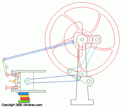

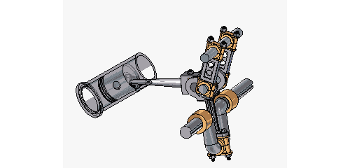

不过,此时又有一个伟大的人出现了,他就是阿特金森,他发明的发动机使得膨胀比大于压缩比,也就是增大做功行程,这样也同样可以提升燃效。
汽车动力

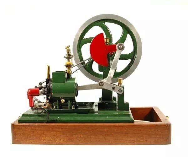

不过这种发动机拥有复杂的连杆机构,通过这组连杆才使得压缩行程和膨胀行程的活塞位移不一样。也就是咱们说的的膨胀比大于压缩比。
汽车动力
发动机燃效是解决了,但复杂的结构就注定拥有一个大的体积,而且相比奥拓发动机,也更容易出现故障。因此现阶段很少有车型会采用阿特金森发动机了。现在也存在真正意义上的阿特金森循环发动机——本田的 EXlink 系列。

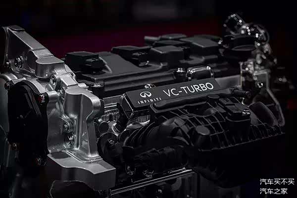

那么非混动的怎么办呢?对于一些主机厂来说,他们想到了双循环技术。我们可以拿马自达的创驰蓝天发动机和英菲尼迪的VC-T发动机来说明。
汽车动力
汽车动力

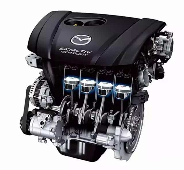

创驰蓝天采用的是奥托循环与米勒循环技术,VC-T采用的是奥托循环与阿特金森(其实也是米勒)循环技术,两者都会在发动机需要迸发动力时转换到奥托循环,其中VC-T还有可变压缩比,可以切换到8:1的压缩比来获得极致的动力输出。
