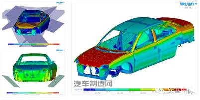

    VPS/DRY的仿真模型由车身模型和
烘干炉模型组成。车身模型通常可以使用一个现有的车身模型,如碰撞模型。烘干炉由不同的分区组成,每个区域的环境和温度都不一样。环境因素主要指喷嘴、受热的炉墙或者通风设备。
使用VPS/DRY可以让任务变得更经济高效,能够在短时间内解决问题。它是通过特殊的算法把形状、位置和整个车身表面的温度放在一起考虑。

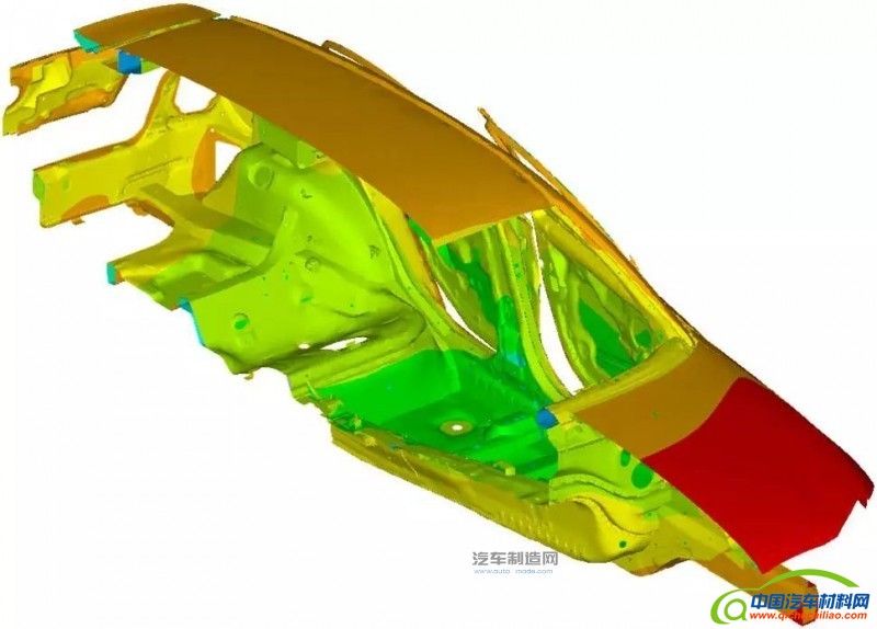

   烘干后出烘箱时车身的温度分布结果

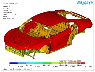

烘干后出烘箱时车身的温度分布结果
烘干后出烘箱时车身的温度分布结果
